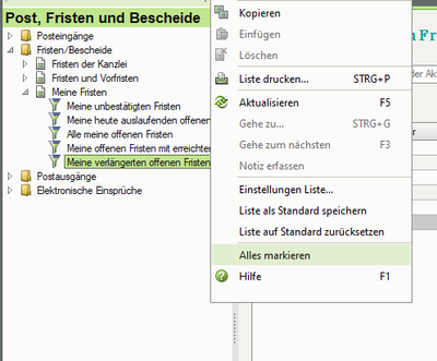

Wenn ich das Fenster "Meine Fristen" öffne, dann werden die Aktennummer und die Aktenbezeichnung nicht angezeigt.
Wenn ich dann unter Einstellungen Liste diese beiden Spalten auswähle, erscheinen sie. Alles prima.
Wenn ich dann aber "Post, Fristen und Bescheide" schließe und später wieder aufrufe, dann finden sich die beiden Spalten "Aktennummer" und "Aktenbezeichnung" wieder nicht mehr.
Was muss ich machen, damit die Spalten auch bei einem Neuaufruf so angezeigt werden, wie ich die Anzeige das letzte Mal verlassen habe?

Hallo @HaHagena ,
das von Ihnen geschilderte Problem deutet darauf hin, dass die Einstellungen nicht gespeichert werden.
Versuchen einmal entweder die Funktion "Liste als Standard speichern", oder sollte dies nicht zum Ziel führen, "Liste auf Standard zurücksetzen" und dann die Einstellungen wie gewünscht anpassen und dann "als Standard speichern".

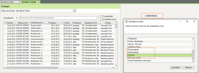

Warum nutzen Sie nicht im Anwalts-Cockpit/Heute, die Fristansicht?
Dort können Sie sich Ihre Fristen mindestens gleich gut wie in PFB anzeigen lassen.

Hallo @agmü . Wie immer ein toller Tip. Allerding mit einem kleinen redaktionellen Fehler. Das Verzeichnis heißt Aktuelle Informationen/Heute. Das Zielliegt genau neben dem Anwalts-Cockpit. Unbenannt.PNG

Hallo @malo ,
das ist wieder eine andere Variante. Herr Müller meinte schon das Anwalts-Cockpit. Wenn Sie die darin geöffneten Bereiche über das Kreuz schließen, können Sie auch andere Inhalte öffnen, wie z. B. Fristen, Termine oder Aufgaben.
