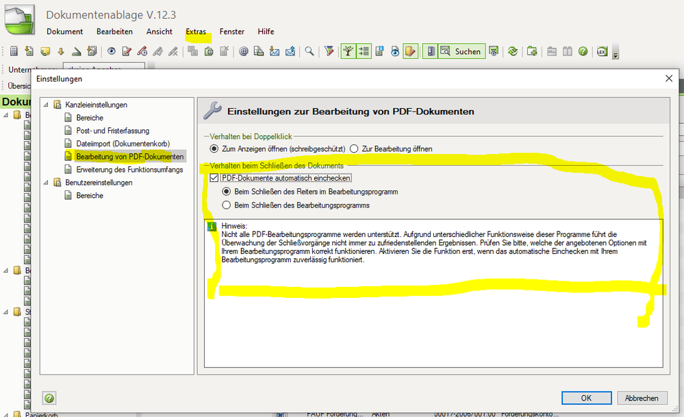

möglicherweise ist das schon bekannt: Die Dokumentenmanagementkollegen haben eine Funktion implementiert, die Ihnen ggf. das manuelle Einchecken nach der PDF-Bearbeitung ersparen kann:
Zu finden ist sie im Dokumentenmanagement unter Extras | Einstellungen.
