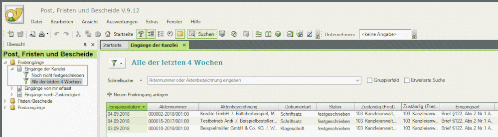

Wenn Sie die Posteingänge über Post, Fristen und Bescheide erfassen, können Sie dort den Filter Posteingänge | Eingänge der Kanzlei verwenden.
Dort können Sie alle Posteingänge nach Eingangsdatum sortieren. Oder sie öffnen die Schnellinfo "Postein-/ausgang" in der Aktenliste, wenn Sie nur den Posteingang zu einer Akte prüfen möchten.

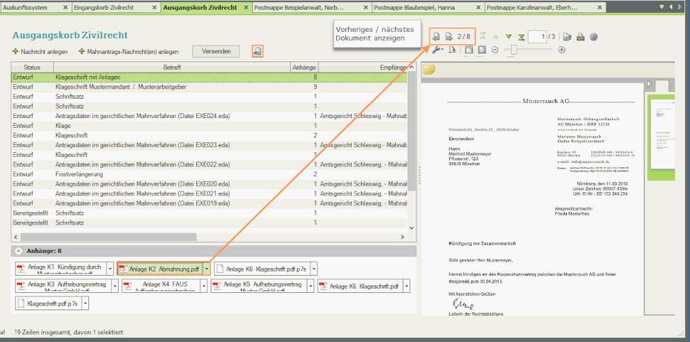

Zum Speichern der versendeten Nachricht zur Akte:
Das ist aktuell mit der Schnittstelle tatsächlich noch nicht möglich. Die Nachrichten bleiben 3 Monate im Ausgangskorb gespeichert. Voraussichtlich werden wir zum nächsten Service-Release am 28.09.2018 diesen Wunsch umsetzen.
Workaround zum Prüfen der Anlagen (derzeit noch keine Vorschau in der beA Nachricht)
1. Anlagen im Fenster beA Nachricht anlegen hinzufügen und Anlagen-Präfix vergeben, Dok.-Nr. 1003576.
2. Im Fenster beA Nachricht anlegen auf Entwurf speichern klicken.
3. Entwurf im Ausgangskorb markieren.
4. Vorschau über das Symbol einblenden.
5. Über Symbole Vorheriges / nächstes Dokument anzeigen.

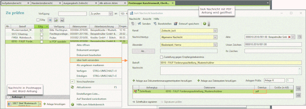

Schön wäre auch, wenn man aus den Dokumenten heraus eine Datei fürs beA in pdf wandeln und anhängen könnte; ähnlich wie "Als E-Mail senden: PDF-Dokument" nur eben für einen beA-Nachricht.
Bisher exportieren wir ein Word als pdf, importieren es in die Akte und greifen dann von der beA-Nachricht aus darauf zu.
Es würde schon helfen, wenn man eine Datei innerhalb der Dokumente in ein pdf wandeln könnte und es dazu nicht exportieren müsste.

1. Schriftsatz in Microsoft Word erstellen.
2. Dokument in Microsoft Word schließen.
3. In Microsoft Word auf Drucken und mehr | In Postmappe legen... in die Postmappe wählen.
4. Word-Dokument oder ein anderes umwandelbares Format in der Postmappe markieren.
5. Im Kontextmenü | über beA versenden wählen.
Ergebnis:
Das Fenster beA Nachricht bearbeiten öffnet sich - im Anhang befindet sich das aus Microsoft Word umgewandelte PDF-Dokument.

Hallo Frau Kubisch,
vielen Dank für den Tipp. ich habe in der Reihenfolge die Punkte 2 und 3 vertauscht und konnte das nachstellen.
Geht das auch mit dem Signieren? Dann gäbe die Struktur der Postmappe einen Sinn.

Hallo Herr Hayko,
ah ja, natürlich, erst in Postmappe legen, dann speichern.
Signieren geht leider derzeit nur aus der beA-Nachricht und nicht aus der Postmappe.
Sie können den Workflow ab morgen im Dokument
Postausgangs-Workflow im Anwaltspostfach über Microsoft Word und Postmappen
nachlesen. Ich habe ein neues Dokument Dok.-Nr. 1003721 erstellt, das wird ab morgen online sein und wird in dem oben verlinkten Dokument verlinkt.
