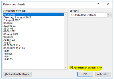

Das Datum ist ein dynamischer Platzhalter. Word > Einfügen > Datum und Uhrzeit.
Und wenn's schon drin ist:
Haken rausnehmen, fertig.

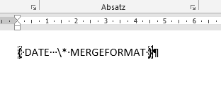

Drücken Sie einmal bei geöffnetem Dokument die Tastenkombination "Alt+F9". Damit werden die Feldfunktionen angezeigt und in Ihrer Dokumentvorlage wird vermutlich die Funktion DATE eingefügt sein, das wäre jeweils das aktuelle Tagesdatum.
Hier können Sie stattdessen die Funktionen SAVEDATE (also letztes Speicherdatum), CREATEDATE (Erstellungsdatum) oder PRINTDATE (letztes Druckdatum) einfügen.

Das Datum im Dokument ist in der Vorlage "phanbrie.dotx" nicht als dynamisches Feld hinterlegt.  Wenn doch das Datum "dynamisch" reagiert, wurde die Vorlage abgeändert.
Damit künftig das Programmverhalten wieder verschwindet, würde ich die phanbrie.dotx austauschen; oder zumindest den Absatz mit dem Datum aus der Vorlage im Auslieferungszustand in die aktuell verwendete Vorlage kopieren.
Die phanbrie.dotx (und alle anderen Standardschreiben) finden sich im Programmpfad unter \\Program Files (x86)\DATEV\KONFIG\PHANTASY\Word, dort im Unterverzeichnis Dot
