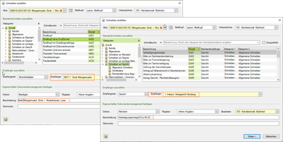

Die Bezeichnung der Datei wird aus der Dateibeschreibung des DokAblage übernommen.  Sofern Sie dort die entsprechenden Felder ausgewählt haben, landen diese auch in der Dateibezeichnung.
Welche Informationen im Standard im Feld "Bezeichnung" übernommen werden lässt sich über das alte Programm schluess.exe\DATEI\Programmverbindungen\Dokumentenverwaltung definieren.
Alternativ finden Sie die Einstellungen im DATEV Arbeitsplatz unter Organisation\DATEV Anwalt Einstellungen\Schriftguterstellung\Programmverbindung Dokumentenverwaltung.

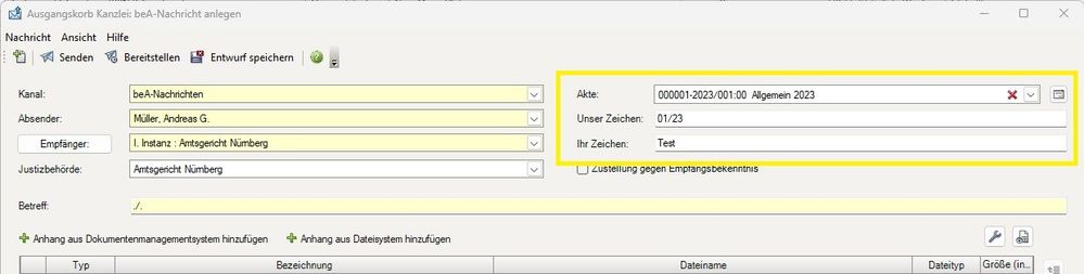

Die Aktennummer haben Sie doch über den Entwurf der Ausgangsnachricht; entweder in der Ausgangsnachricht selbst
oder im Ausgangskorb mit der Spalte Aktennummer:
Im Screenshot rechts außen, da ich diese Spalte nicht nutze😇

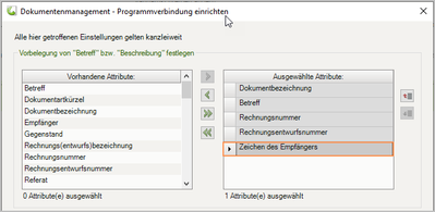

Hallo Herr Richter,
die DATEV Anwalt classic Registernummer können Sie im Dateinamen nicht ausgeben. Sie können aber das Attribut "Zeichen des Empfängers" nutzen:
Verschlagwortungs-Felder für die Ablage von Aktendokumenten vorbelegen
Ein Neustart von DATEV Arbeitsplatz ist dazu nicht erforderlich.
Dann wird
