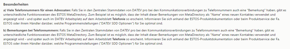

mal abgesehen davon, dass a) und b) vom Wortlaut her identisch sind, sollte das nicht mein Problem tangieren. Die Telefonieliste im Datev zeigt ja den richtigen Namen an, nur stellt diese eben nicht die Verknüpfung zum Mandanten her. Ich wüsste nicht, was dies mit den Bemerkungen zu tun hat, zumal wir diese ohnehin nicht benutzen.

Nachricht 22 von 23
2313 Mal angesehen
Hallo Datev,
dann also die Frage an die Datev:
Was wollen Sie uns mit den beiden identischen Absätzen zu unterschiedlichen Punkten sagen? 🙂 (Wir benutzen die Bemerkungen...)
Vielen Dank und schöne Grüße
Willi Müller
Silvia_Kubisch
Nachricht 23 von 23
2311 Mal angesehen
Sehr geehrter Herr Müller,
vielen Dank für Ihren Hinweis! im Info-Dokument
DATEV Telefonie Basis: Wegweiser für die Einrichtung von ESTOS ProCall Enterprise und ESTOS MetaDirectory
hatte sich tatsächlich ein Kopierfehler eingeschlichen, den die Kollegen sofort ausgebessert haben. Sie finden dort jetzt den neuen Text.
