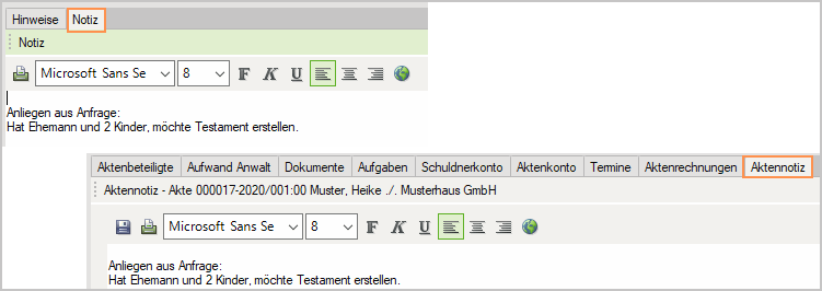

ich habe einen Verbesserungsvorschlag: Bei der Aktenanlage aus einer Anfrage wird der unter "Anliegen" gespeicherte Text soweit ersichtlich nur in eine Notiz zu einer Aufgabe übernommen. Setzt der Sachbearbeiter die Aufgabe auf "erledigt", ist das Anliegen weg. Es wäre sinnvoll, das "Anliegen" als eigenes Dokument zur Akte zu speichern.

Hallo Herr Steveker,
das Anliegen aus der Anfrage wird mit dem Zusatz "Anliegen aus Anfrage" in die Aktennotiz übernommen. Sie können die Aktennotiz auch als Schnellinfo zur Akte einblenden.
