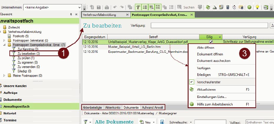

Hallo Herr Hayko,
die von Ihnen angesprochenen Punkte ist bereits in der Pilotierung (mit Ausnahme des bea) aufgekommen.  Zur beA-Thematik kann ich leider noch nichts sagen, da ich diesen Weg noch nicht versucht habe.   eine Einbindung unmittelbar scheitert wohl derzeit noch an der Informationspolitik der Kammer.
UPDATE:  Soeben habe ich erfolgreich versucht den Anhang einer per beA übermittelten Nachricht in das Anwaltspostfach zu übernehmen.  Dies geht ohne weiteres in dem der Anhang in dem Ordner abgelegt wird, in dem auch die gescannten Dokumente abgelegt werden (allerdings mit den entsprechenden Einschränkungen) die eigentliche beA Nachricht konnte ich nicht exportieren.
Die Größenbeschränkung können Sie unter Organisation/Anwalt pro Einstellungen/Sonstige Einstellungen/Anwaltspostfach Grundeinstellungen abändern.  (Allerdings müssen Sie die Einstellungen wohl mehrfach ändern, da dort noch ein Bug steckt).
wegen der Rückmeldung, ob die Verfügung bearbeitet wird, bitte ich im Klarstellung, ob sich dies auf das Sekretariat oder Berufsträger bezieht.  Die Postmappe Sekretariat ist derzeit immer sichtbar, die von Berufsträgern kann an der oben genannten Stelle eingeblendet werden; mit dem selben Bug.  Allerdings gilt hier nach meiner Erfahrung: entweder werden die Postfächer aller (weiteren) Berufsträger oder nur das eigene Postfach eingeblendet.  Eine Selektion bei den Postfächern der Berufsträger ist mir noch nicht bekannt.
Generell besteht - unabhängig vom Anwaltspostfach - immer das Problem, dass ein unmittelbares Feedback für die Ausführung von Aufgaben fehlt.
Da ich selbst die Entwicklung während der Pilotierung verfolgt habe, kann ich nur sagen, dass mit den von DATEV bereitgestellten Ressourcen das Maximum umgesetzt wurde.  Ich hoffe die Entwicklung wird weitergeführt.

Den Ärger bitte - ausnahmsweise - nicht an die DATEV richten; die Entwicklungsabteilung ist hier ohne Schuld.
Haben Sie die beA-Nachricht (Zip-Datei) mal auf dem Desktop geöffnet? Inhaltlich ist von den 5 html-Dateien allenfalls die Date "XXXX_Message" interessant.  diese scheint die Nachricht zu enthalten.  Allerdings wird sie nur dann sinnvoll lesbar, wenn ein entsprechender Editor vorhanden ist.
Die Übergabe der zip-Datei an die DokAblage/DMS wundert mich - wird wohl ein weiterer Fehler sein.
Vielleicht hilft Ihnen der Aufbau der Postmappe.  Bearbeitete Schreiben sollten in einem der Mappen "zu pürfen", "zu signieren", "zu versenden", bzw. unter "erledigt" liegen.  Ist die Verfügung abends nicht im Register erledigt zu finden würde dies der Verfügung auf dem Schreibtisch entsprechen, die noch aufliegt.

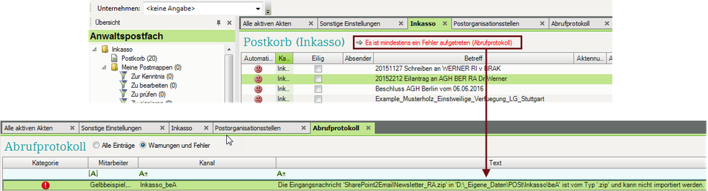

Sehr geehrter Herr Hayko,
ich habe das mal nachgetestet, kann den Fehler aber nicht nachstellen.
Wir haben ja die Blacklist extra so eingestellt, damit man nicht versehentlich Viren in der ZIP-Datei mit einfängt. Bei mir und einem Kollegen aus der Entwicklung werden ZIP-Dateien ordnungsgemäß nicht importiert. Im Postkorb kommt die rote Meldung --> Es ist mindestens ein Fehler aufgetreten (Abrufprotokoll). Diese verlinkt auf das Abrufprotokoll, das ansonsten auch über das Kontextmenü aufgerufen werden kann (siehe Punkt 3.9 im Info-Dokument 1071132 Posteingang über das Anwaltspostfach organisieren ).
Ich habe Ihre Nachricht aber mal an unsere Entwicklung weitergegeben, damit das nochmal getestet wird.
Es ist auf jeden Fall besser, keine ZIP-Dateien zu importieren, sondern diese im Vorfeld im Dateisystem zu extrahieren.

Hallo Frau Kubisch,
vielen Dank für Ihre Antwort.
Ich hatte beim Import des BeA-Exports (welcher eine zip-Datei ist ^^) einen Eintrag im Postkorb dazu. die Vorschau gab an, dass es sich um eine Datei handelt, die mit einem externen Programm zu öffnen sein. Als Dateiendung wurde .zip angezeigt.
Ich habe versucht das nachzustellen und bekomme jetzt auch die Fehlermeldung, die Sie beschreiben.
Dabei ist mir aufgefallen, dass auch die thumbs.db diese Fehlermeldung erzeugt. Es ist richtig, dass eine .db potentiell gefährlich ist. Aber die thumbs.db ist beinahe in jedem Verzeichnis vorhanden. eine Fehlermeldung hierzu ist auf dauer irritierend.

also hat das jetzt bei Ihnen geklappt, dass die ZIP-Datei nicht importiert wird? Dann ist es ja gut.
Bezüglich des Fehlers beim Import der thumbs.db haben Sie recht. Die Fehlermeldung kommt, weil "db" als Ausschluss-Dateityp mit in der Blacklist steht. Ich habe das Problem heute in einem Termin mit unserer Entwicklung angesprochen. Dort wird jetzt geprüft, ob wir Systemdateien / versteckte Dateien ohne Fehlermeldung im Abrufprotokoll vom Import ausschließen können, da diese in der Akte sowieso nichts zu suchen haben.

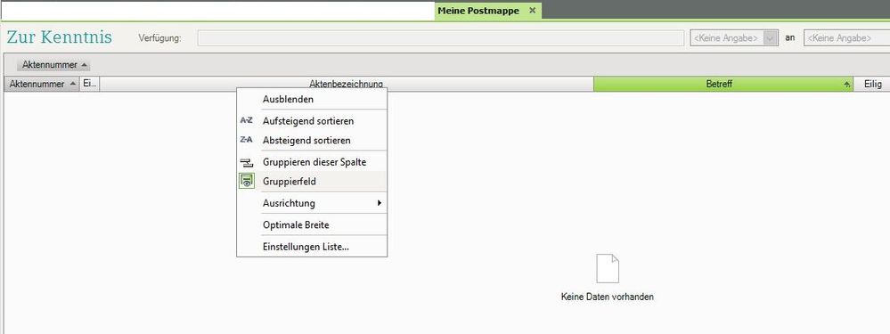

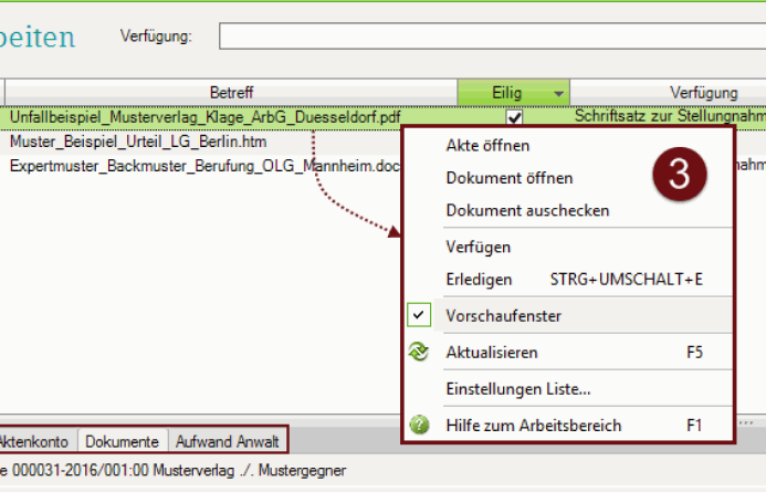

Ich selbst habe mit die Schnellinfo "Aktenbeteiligte" und "Dokumente" in meiner Postmappe eingeblendet. sobald ich das erste Dokument einer Akte markiere sehe ich ohne Umwege in der Schnellinfo, welche weiteren Dokumente ebenfalls eingegangen sind.
Alternativ kann in der Postmappe, wie in jeder anderen Liste auch eine Gruppierung vorgenommen werden.  Es bedarf daher keiner zusätzlichen Funktionen; lediglich die Nutzung der bestehenden MöglichkeitenGruppierung.JPG

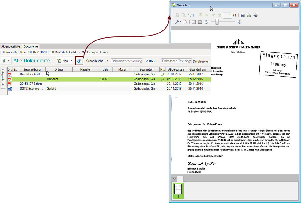

Ist es möglich oder geplant, sich auch in der eigenen Postmappe - wie im Postkorb - eine Vorschau des Dokuments anzeigen zu lassen?

Ich arbeite auch mit den Schnellinfos (Das Gruppierfeld scheint bei mir im Bereich "Postmappe" nicht zu funktionieren), dennoch muss ich, um die Postmappe zu leeren, alle Dokumente einzeln verfügen/erledigen. Es würde deshalb meiner Meinung nach die Übersichtlichkeit erhöhen und den Workflow verbessern, wenn mehrere Posteingänge gebündelt in der Postmappe lägen.

die Vorschaufunktion im Postkorb ist vorhanden.  In der Postmappe für die Berufsträger lässt sich diese über die Schnellinfo Dokumente realisieren.  Welchen Weg die Entwicklung nimmt kann ich natürlich nicht sagen .

Den Screenshot, den Sie in meinem Post sehen habe ich erstellt, als ich den Post verfasst habe.  An die Gruppierfunktion gelangen Sie, wenn Sie den Mauszeiger auf eine der Spalten in der Postmappe führen, dort rechte Maustaste und im Kontextmenü "Gruppierfeld" auswählen.  Dann erscheint das bekannte Feld mit dem die Gruppierreihenfolge festgelegt werden kann.  Ich kann nur feststellen, bei uns funktioniert das ganze.

eine Vorschau in den Postmappen ist in Arbeit. Bis zur Realisierung können Sie sich aber - wie von Herrn Müller vorgeschlagen - die Vorschau über die Schnellinfo "Dokumente" einblenden.

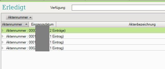

vielen Dank für die Informationen. Meiner Meinung nach bietet der Ordner "Erledigt" nur geringen Mehrwert, wenn man nicht mehr nachvollziehen kann, was eigentlich erledigt wurde. Die Lösung unter "Aufgaben" mit durchgestrichenem Text finde ich besser.
agmü
Nachricht 18 von 56
2117 Mal angesehen
Hallo Herr Steveker,
der Screenshot aus der Postmappe "erledigt" war primär als Demo für die Anregung mit dem Gruppieren gedacht.
Über den (Mehr-)Wert eines Ordners "erledigt" wird sich trefflich streiten lassen.
Ich persönlich finde durchgestrichene Texte "unschön" da mich diese zum nachlesen "animieren".  Ich möchte gerne auf einen Blick sehen, ob noch etwas zu erledigen ist, ist aber eine Sache der persönlichen Vorlieben.
Ihr Vorschlag wird, wie ich die Entwicklung von DATEV-Anwalt in den letzten Jahren erlebt habe, sicherlich bei der weiteren Entwicklung überdacht werden.
Im Hinblick auf etwaige Nachweise bei Fristversäumnissen wird sicherlich überlegt werden müssen, ob nicht doch eine Historisierung der Verfügungen sinnvoll ist, oder gar kommen muss.
Der derzeitige Stand des Anwaltspostfaches ist sicherlich noch nicht das Ende der Entwicklung.

bei der Suche nach dem Vorschaubereich, der in der Arbeitsunterlage DATEV Anwalt classic pro Stand 12/ 16 angezeigt wird:
bin ich hier im Thread gelandet.
Gerade bereite ich eine Entscheidungsvorlage vor, von PFB auf Anwaltspostfach zu wechseln. BeA ist derzeit kein Thema, also kein Argument.
Kann man schon absehen, wann das "Vorschaufenster" kommt.
Es ist bei einigen Eingängen bspw. in "zu bearbeiten" etwas ungünstig, in der DokAb das richtige Dokument zu finden. Der Workaround also eher suboptimal.
Besten Dank!
Alf Zedler

ich wüsste gern das Verfügbarkeitsdatum für die Vorschau in "meiner Postmappe".
Ich denke, da ist die Vorschau noch nicht verfügbar. So steht es auch in der Arbeitsunterlage geschrieben. Der Screenshot (s.o.) aber zeigt die Berufsträgerpostmappe mit angehaktem Vorschaufenstereintrag im Kontextmenü.
