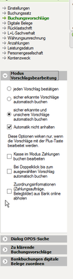

Hallo Leute,
ich habe jetzt echt ein Problem. Für einen Mandanten mit Online-Handel (ca. 2000 Ausgangsrechnungen) nutzen wir Belegebuchen über DUO. Die Rechnungen werden hochgeladen mit einer XML-Datei und in DUO verarbeitet. Anschließend lasse ich mir diese in Rewe bereitstellen und verarbeitet diese.
In Rewe werden alle mit ein ? gemarkert, also als unsicher. In den Einstellungen habe ich gesagt, dass alle sicheren und unsicheren Buchungen automatisch verarbeitet werden sollen.
Dennoch muss ich jetzt jeden Buchungssatz einzeln bestätigen.
Das ist erst seit dem Update.
Hat sich da was geändert mit den Einstellungen?
Ist das ein Bug?
Ich kann doch nicht 2000 Buchungssätze von Hand bestätigen! s-boese-wand02.gif

Wenn in DUO kontiert wird, war das Programmverhalten m. E. schon immer so.
Die Lösung ist in Ihrem Fall aber Recht einfach:
- löschen Sie die Buchungsvorschläge
- stellen Sie die Buchungen erneut in DUO bereit
- rufen Sie die Daten in Rechnungswesen erneut über „Mandant ergänzen“ ab
- Verarbeiten Sie die Daten über die Stapelverarbeitung (nicht Buchungsvorschläge)
Damit sind alle Buchungen direkt verarbeitet.

Alternative, setze sie den Haken bei "Bei Doppelklick bis zum....buchen", klicken den letzten Buchungssatz an und lassen alles verarbeiten. Könnte einen Moment dauern bei 2000 Buchungen...
Die Funktion "alle Hinweissymbole entfernen klappt nicht bei "?" oder?
Nachricht 5 von 23
4020 Mal angesehen
Danke für den Tipp. 🤗👍
Die Einstellung hatte ich immer übersehen.
Das werde ich gleich noch einmal testen. Ich habe noch 400 Rechnungen zu importieren.
Gruß Achilleus

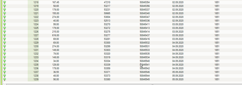

Also es ist so, dass ich die Bankbuchungen in die Bankendatei importiere und über Buchungsvorschläge verarbeite.
Wie Sie sehen können, ist der Großteil der Posten als sicher gemarkert. Wenn ich jetzt die Verarbeitung starte, springt er nur von Buchungssatz zu Buchungssatz.

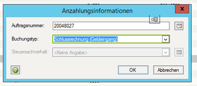

Ich hatte im Hintergrund allerdings auch die Anzahlung aktiviert, da ich teilweise bei Überzahlungen auch die OrderID in die Auftragsnummer eintragen möchte, damit ich hiernach wieder suchen kann.
Nachdem ich diese Anzahlung abgehakt hatte, hat er alles in einem Rutsch verarbeitet. Aber das dürfte keine Rolle spielen, da ja die Einträge erkannt wurden.

Nebenfrage:
Ich nutze die Anzahlungen nicht im gedachten Sinne, sondern nur als alternative OP-Nummer für den Online-Handel (OrderID). Beim einspielen der Ausgangsrechnungen braucht demzufolge auch kein Buchungstyp mehr angegeben werden (SR). Wenn aber für eine Zahlung die Auftragsnummer erfasst werden soll, weil es noch keine Rechnung gibt (Vorschusszahlung), dann muss ich bei der Zahlung dennoch den Buchungstyp SG angeben.
Der Buchungstyp macht aber doch gar kein Sinn. Besser wäre es, dass die Anzahlungsfunktion deaktiviert bleibt, aber dennoch mit Strg+Shift+B die Auftragsnummer erfasst werden kann. Das Feld Buchungstyp bleibt dann allerdings inaktiv (=stumm).

Hallo Achilleus,
vielen Dank für Ihre Beschreibung. Leider haben wir beim Erzeugen der Bank-Buchungsvorschläge tatsächlich aktuell einen Programmfehler, wodurch Buchungsvorschläge nicht automatisch gebucht werden können, wenn die zugeordnete Rechnung nur mit Auftragsnummer erfasst wurde. Der Fehler wird am 30.10.2020 mit dem Service-Release 9.13 der DATEV-Rechnungswesen-Programme behoben.

Habe ich Sie richtig verstanden, dass Sie bei der angesprochenen Zahlung nur eine Auftragsnummer und keine Anzahlung im eigentlichen Sinne erfassen wollen? Mithilfe der Tastenkombination Strg+Umschalt+M können Sie eine Auftragsnummer ohne Anzahlungsinformationen erfassen.
Auch vielen Dank für die Tastenkombination. Das klappt wirklich gut und ist genau das, was ich brauche. 😀😍
