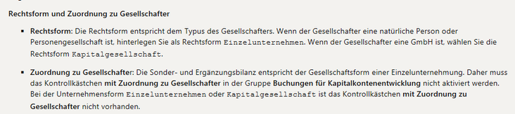

Danke für die Antwort. Das hatte ich auch vermutet, aber laut Dok. Nr. 9211743 ist die Sonderbilanz für die GmbH mit Unternehmensform Kapitalgesellschaft anzulegen.

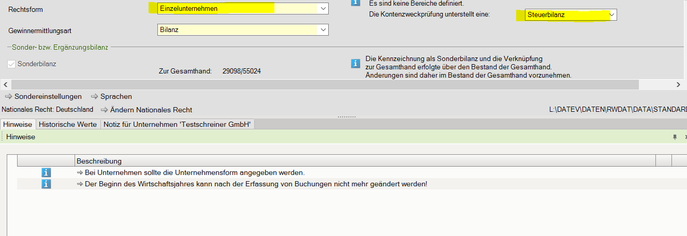

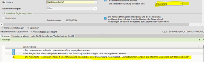

Bei einer Sonderbilanz muss immer "Steuerbilanz" im Feld der Kontenzweckprüfung stehen:
Hinterlege ich jetzt bei der Rechtsform "Kapitalgesellschaft" die "Steuerbilanz" kommt ein Hinweis zur Offenlegung (den könnte ich ignorieren) - allerdings kann ich dann die vorgeschlagenen Konten im SKR 04 (2000 bis 2019) nicht buchen:
In der Kombination "Einzelunternehmen" und "Steuerbilanz" komme ich ohne Fehler/Hinweise auch beim Buchen durch:
