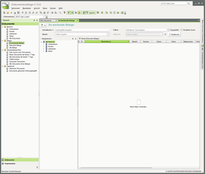

Ich importiere Rechnungen PDFs über die Dokuemnetenablage. Dazu öffne ich die Dokumentenablage, gehe im seitlichen Menü Baum auf "Belege->Zu buchende Belege"
wähle anschließend in der "Ablagestruktur" - "Lieferanten -> Rechnungen/Gutschriften" aus.
Anschließend übertrage ich per "+ Neues Dokument ablegen" die Rechnungen in die Dokumentenablage.

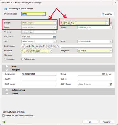

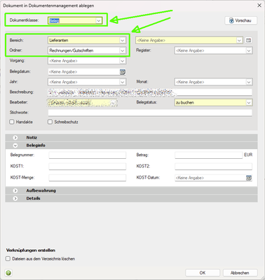

Wenn man eine "NICHT-ZUGFeRD"  PDF importiert, ist dann wie zuvor eingestellt und erwartet im Folgedialog die Dokumentklasse, Bereich und Ordner korrekt voreingestellt.
Wenn man aber eine "richtige-ZUGFeRD" PDF importiert, wird der Kreditor nicht erkannt, ( es ist völlig egal, was ich im Kreditor hinterlege, eine Erkennung des Kreditors habe ich noch nie erlebt! ) aber dafür werden die zuvor eingestellten "Bereich = Lieferanten" und "Ordner = Rechnungen/Gutschriften" auf "keine Angabe" gesetzt und im Feld rechts oben, in dem man normalerweise den Lieferanten auswählt, wird das eigene Unternehmen voreingestellt.
Hat jemand eine Idee was ich bei ZUGFeRD Rechnungen tun könnte, dass hier die zu vor eingestellten Werte für Bereich und Ordner ...
... erhalten bleiben und ich nicht jedes Mal wieder, wenn ich eine ZUGFeRD-Rechnung erwische, alles neu einstellen muss?

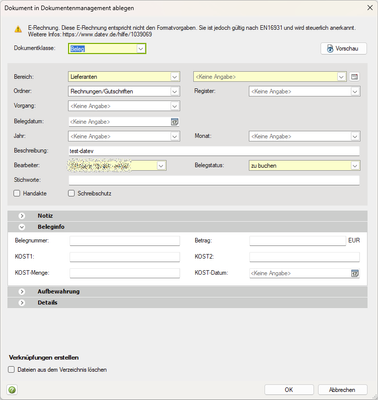

vielen Dank für Ihre Rückmeldung. Ich habe jetzt die Dokumentenverwaltung auf Version V 15.91 - ich nehme an, die aktuelle Variante.
Irgendwie ging es damit vom Regen in die Traufe! 🙄
Hier die Übernahme der letzten Epferd-Rechnung die ich von DATEV am 2.7.2025 erhalten habe!
"Diese Rechnung entspricht nicht den Formatvorgaben."
Was soll ich daraus entnehmen? Dass die DATEV Rechnung nicht mehr korrekt ist? 🤔
Andere Rechnungen, die vorher mein oben schon beschriebenes Problem verursachten, stellen immer noch die voreingestellten Angaben für Bereich, Ordner, Vorgang um, wie zuvor auch.
Viele Grüße - Ewald
