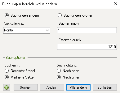

Auch wenn der Text sehr lang war, kann ich noch nicht nachvollziehen, warum die "Buchungen bereichsweise ändern"-Funktion kein Suchen-und-Ersetzen ist??
Zuerst die Buchungssätze selektieren, dann das gewünschte Feld ändern oder in allen Buchungssätzen das gewünschte ändern. Ganz zur Not den Weg über Excel -> Vorlauf exportieren -> ändern -> importieren.

Bei dieser Funktion ist es hilfreich zu wissen, was geändert werden muss.
Ist die Abweichung strukturiert und nicht variabel, dann haben wir ein gutes Werkzeug an der Hand.
Buchung ändern oder Buchung löschen dürfte selbsterklärend sein.
Geht es um ein abweichendes Gegenkonto dann ist zunächst unter Suchkriterium "Gegenkonto" auszuwählen. Danach in "Suchen nach" das zu ändernde Konto eingeben, darunter den neuen Wert, also in diesem Fall die neue Kontonummer, Suchmenge "gesamter Stapel" oder "Markierte Buchungen" sind wieder selbsterklärend, die Suchrichtung eigentlich auch. Danach bleibt nur derStart und die Wahl ob alle in einem Rutsch oder nach Bestätigung geändert werden sollen.
Zwei oder mehr Kriterien ändern geht nicht - und das ist auch gut so.
Eine Sicherungskopie des Buchungsstapels vor dem Ändern anzulegen kann nicht schaden.
Oder wie war das noch? Wer sichert ist feige.

@vogtsburger  schrieb:
Anscheinend kann man beim Suchen z.B. keine 'Joker-Zeichen' und keine Leerzeichen verwenden
Man kann mit Joker suchen, diese Einstellung ändert z.B. bei allen selektierten Buchungssätzen das Konto. Also erst Vorauswahl treffen, dann Buchungen-bereichsweise-ändern, dann Suchen-nach: = "*"
