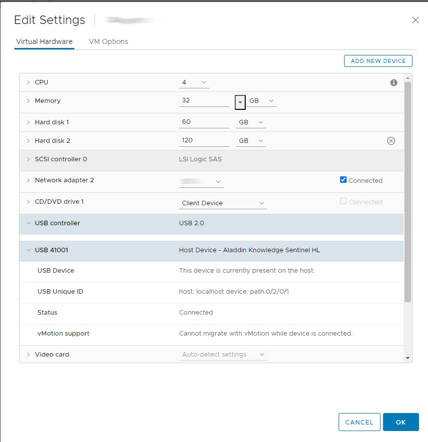

cwes
1439 Mal angesehen
Mit diesen Einstellungen funktioniert es:

Ja, das ist der mIDentity. (das im Screenshot von cwes ist kein mIDentity, sondern ein reines Softwareschutzmodul)
