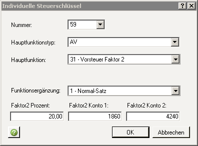

Hallo 123servus​,
ihr gewünschtes Ergebnis kann man erreichen, indem man eine Faktor-2-Funktion auf ein Konto (z.B. 4241) legt.
Zusatzfunktion: Nur Vorsteuer zulässig
Hauptfunktionstyp: AV - Automatische Vorsteuer
Hauptfunktion: 31 - Vorsteuer Faktor 2
Funktionsergänzung: 1 - Normal-Satz
Faktor 2 - Prozentsatz: 23,80
Faktor 2 - Konto 1: 1860
Faktor 2 - Konto 2: 4241

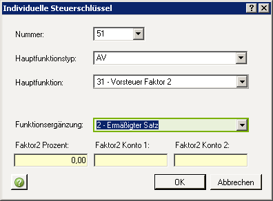

das müsste dann aber gehen, indem Sie für die die verschiedenen Steuersätze weitere Steuerschlüssel anlegen:
(So wie z.B. extra für die Bewirtungskosten ohne VSt = Trinkgeld.)

Laut diesem Dokument: https://apps.datev.de/help-center/documents/1004241 (siehe Punkt 3.1.4) müsste der Faktor 2 Prozentsatz = 19 (VoSt-Satz) * 20 % (nicht abziehbarer Anteil) = 3,8 sein?!
Für das Beispiel von 123 Servus passen die Werte zwar, aber wenn ich z. B. einen Rechnungsbetrag i.H.v. 45,80 € habe stimmen 23,8 nicht.
Nida_Niazioglou
Nachricht 17 von 17
1913 Mal angesehen
Hallo @maxinator,
der Faktor 2 ist der nicht abzugsfähige Anteil als Prozentsatz bezogen auf einen Bruttobetrag: 19 % Vorsteuer* 20 % = 3,8
Dieser Faktor 2 rechnet aus jedem erfassten Bruttobetrag die nicht abzugsfähige Vorsteuer i.H.v. 20% heraus.
Im ersten Schritt werden aus dem Bruttobetrag 19 % Vorsteuer herausgerechnet:
Beispiel:
45,80 EUR *19 / 119 = 7,31 EUR abziehbare Vorsteuer.
Im zweiten Schritt wird der Faktor 2 auf den Nettoumsatz angewendet (45,80 EUR - 7,31 EUR = 38,49 EUR)
38,49 EUR * 0,238 = 9,16 EUR brutto
Aus diesem Betrag wird bei der Haben-Buchung auf dem Faktor 2 Konto wieder VSt gerechnet:
9,16 EUR * 19 / 119 = 1,46 EUR
Dadurch ergibt sich eine abziehbare Vorsteuer von 7,31 EUR - 1,46 EUR = 5,85 EUR
Dies entspricht 80% von 7,31 EUR (7,31 EUR * 0,8 = 5,85 EUR)
