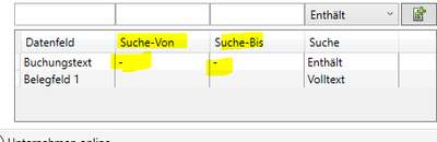

Hallo und guten Tag,
folgende Situation:
Mein Buchungstext in der CSV Datei lautet: "22-915355-KundeA"
und der dazugehörige Beleg im Belegordner heißt 22-915355.pdf
Ich kann bei der Zuordnung einstellen was ich will, er fügt den Beleg nicht der Buchung zu. Erst wenn ich den Buchungssatz manuell ändere auf"22-915355" oder "22-915355.pdf" dann funktioniert die Zuordnung vom Beleg zum Buchungssatz.
In den Einstellungen vom ISWL Beleg2Buchung sage ich dem Programm, dass DATENFELD =Buchungstext und Suche = Enthält sein soll....... funktioniert aber mit dem ursprünglichen Buchungssatz leider nicht. Ich habe mal ein Bild von den Einstellungen angehangen.
Hat hier bitte jemand einen Rat für mich?

@LCL-OG
Ich glaube sie verdrehen hier etwas.
Das enthält bezieht sich auf den Dateinamen, d.h. es wird nach Belegen gesucht deren Dateiname den den Buchungstext enthalten.
Nicht nach Buchungstexten die den Dateinamen enthalten.
Kann also so nicht funktionieren.

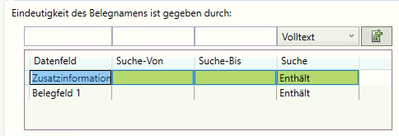

Da ich aber die Idee mit der Vergabe von internen Belegnummern (bei Eingangsrechnungen) auch sehr spannend finde, habe ich ein wenig 'experimentiert' und bin zu einer Lösung gekommen, jedenfalls für meine Zwecke.
Ich kombiniere die Kriterien
Der Belegname "enthält" den Inhalt des Datenfelds "Belegfeld 1"
ODER
Der Belegname  "enthält" den Inhalt des Datenfelds "Zusatzinformation- Inhalt 1"
Ich schreibe einfach mir nichts, dir nichts den gesamten Dateinamen des betreffenden Belegs in das Feld "Zusatzinformation- Inhalt 1", dann klappt's auch mit den Zuordnungen
Es stünden aber auch noch genügend andere Datenfelder zur Verfügung, falls einem dieses Feld nicht zusagt 😉

Nachricht 17 von 19

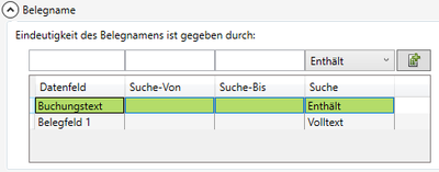

LCL-OG
Nachricht 18 von 19
855 Mal angesehen
Ich habe es tatsächlich, wie es im Moment scheint, alleine und ohne Anpassung des Belegnamens lösen können.
Es funktioniert momentan tatsächlich wie folgt:
Ich werde den Buchungssatz vom ERP jetzt aber noch auf  22-91....._KundeA anpassen lassen und dann von - bis _ zu suchen um die 22 auch noch mit einzuschließen.
Danke an Alle für die Zahlreichen Tips. Zusammen haben diese hier irgendwie zur Lösung beigetragen.
