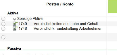

Hallo. Wo muss ich in Kanzlei Rechnungswesen eingeben, dass z.B. das aktivische Konto 1740 zu den sonstigen Vermögensgegenstände gehört und nicht in die sonstige Aktiva. Grundsätzlich ist das Konto 1740 ja den sonstigen Verbindlichkeiten aus Lohn und Gehalt zugeordnet.
Wenn ich das jetzt hier im Kontozweck ändern würde, müsste ich es dann wohl jedes Mal anpassen, wenn das Konto "wechselt". Ich würde gerne das Konto grundsätzlich da belassen wo es ist und dem Konto mitgeben, dass wenn der Saldo aktivisch wird, dann bitte auf "sonstige Vermögensgegenstände" wechseln. Wie mache ich das aber?

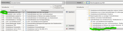

Hallo Kosta,
ordnen Sie dem Konto den Kontenzweck vom Konto 1792 (SKR03) zu.
So erreichen Sie je nach Saldo den aktivischen oder passivischen Ausweis.

Der Vorschlag "Umbuchen" ist nicht wirklich hilfreich: Das Konto soll ja von allein auf die Aktiv- oder Passiv-Seite hüpfen. So, wie es die USt-Konten auch machen.
