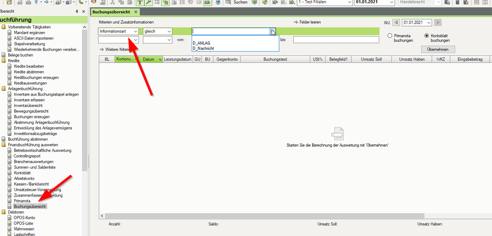

in der Buchungsübersicht kann danach gefiltert werden:

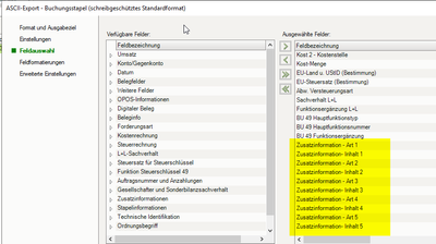

ich möchte gerne in der Buchungsübersicht den Text der Zusatzinformation beim Export in Excel anzeigen lassen. Ich dachte, das geht über die Druckeinstellungen, in dem beim "Umfang und Varianten" ein Häkchen bei "Details ausgeben" gesetzt wird. Leider ist im Export aber nur das Zeichen "ZI" enthalten, aber keine Spalte mit dem erfassten Text der Zusatzinformation.
Wie bekomme ich das rein?

ich hätte folgenden Vorschlag:
Wenn möglich, für die Buchungen eine eigene Informationsart hinterlegen und beim Buchen nutzen, es gibt ja 9 Bereiche:
Bestand -> Exportieren -> ASCII... -> Buchungsstapel
Dort den/die Stapel wählen, die ZI´s enthalten (im Zweifel alle, da Filtermöglich in Excel)
Die Inhalte finden sich dann hier in Excel (Datei öffnen, Trennzeichen Semikolon bzw. "Text in Spalten" umwandeln)
Ggf. dann hier per Filter auf die Buchungen eingrenzen, die die gewünschte Informationsart und/oder Informationsinhalt haben.

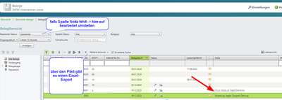

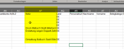

OK, wenn wir jetzt von DUO sprechen meinen wir beide ganz andere Stellen der Vorerfassung.
Wenn das, was unter Zusatzinformationen steht (wie im Beispiel unten) in DUO vorerfasst wurde, reden wir von der Notiz-Funktion in DUO. Hier ging es bisher immer um diese Stelel: Zusatzinformationen anlegen und bearbeiten - DATEV Hilfe-Center
An der Stelle (blauer Pfeil, s.o.) ist in DUO übrigens auch ein Excel-Export möglich, vielleicht ist das ja ein Ansatz.
