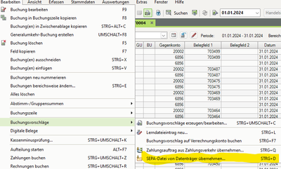

Bei denen mit csv-Datei kann man auf jeden Fall etwas basteln, was man dann hierüber einspielen kann:
