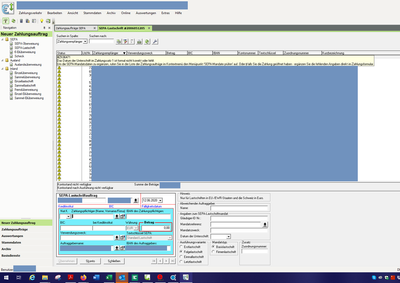

ich habe beim neuen Mandant über die FIBU die Lastschriften Debitoren erzeugt und an den Zahlungsverkehr weitergeleitet, weil alle einen grünen Haken hatten.
Bei den Zahlungsaufträgen SEPA kommt das Fehler-Ausrufezeichen mit dem #ZK06471 Fehlertext- Datum der Unterschrift im Zahlungssatz ist formal nicht korrekt oder fehlt.
Um die Sepa Mandatsdaten zu ergänzen, rufen Sie die Liste der Zahlungsauftrräge auf im Kontextmenü den Menüpunkt Sepa Mandate prüfen auf.
Oder ergänzen Sie die fehlenden Angaben direkt im Zahlungsformular.
Sobald ich den Satz anklicke, heißt es der Zahlungsverkehr funktioniert nicht mehr.
ich weiß nicht wie ich vorgehen soll.
Kann mir bitte jemand helfen.
Danke.

Echtdaten im Screen "geschwärzt" durch @Dirk_Jendritzki
970 Mal angesehen
Aus Datenschutzgründen sollten Sie den Screenshot so ändern, dass Namen usw. der Kunden nicht angezeigt werden.

Hallo Frau Eisele,
bitte installieren Sie die aktuelle Version der SEPA Basis, damit sollte sich das Problem beheben.
Sollte der Zahlungsverkehr weiterhin abstürzen, dann wenden Sie sich bitte diesbezüglich an unseren Service zur genaueren  Analyse.
