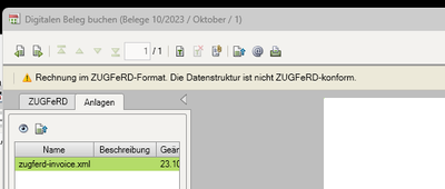

Immer mehr Firmen hinterlegen ihren PDF- Dateien die ZUGFeRD- Information.
Die Theorie ist perfekt, aber so bitte nicht!!!
NULL Kennung, Buchungszeile in ReWe komplett leer. 😞
"#conformant#urn:zugferd.de:2p0:extended"
Sicherlich kann es passieren, daß die ZUGFeRD- Information nicht DATEV- Conform ist.
Warum gibt es dann keinen Fallback, der aus der perfekten PDF- Datei die Daten für den Buchungsautomat ausliest?
jetzt muß ich wegen des lahmen Gauls die Belege dieses Lieferanten alle manuell tippen.
DATEV: Bitte umbauen!!!
Wenn ZUGFeRD- Information OK, dann bitte nutzen.
Wenn ZUGFeRD- Information kaputt, dann bitte Fallback auf bewährte Verfahren.
DANKE

Hallo @martinkolberg ,
danke für die ausführliche Beschreibung Ihres ZUGFeRD Falles.
Genau diesen Schmerzpunkt hat DATEV erkannt und verbessert. Die notwendigen Umbaumaßnahmen sind seit Oktober erfolgt. Können Sie bestätigen, dass eine neu hochgeladene invalide ZUGFeRD Rechnung nun auf bewährte Verfahren zurückgreift?!
