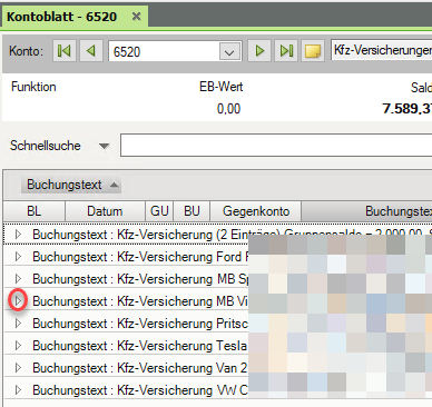

Ja stimmt, das mit dem Platzhalter beim Buchungstext sieht später beim Buchungstext "ganz nett" (=nach aberwitziger doofer Tipparbeit) aus. Ich verzichte lieber drauf, da mir dadurch die Funktion "Gruppieren" im Kontoblatt verloren geht.
Beispiel dazu: beim Konto Miete, aRAP,  was auch immer habe ich durch die WK-Buchungen ziemlich viele Buchungen auf einem Konto. Beim Abstimmen später Mal lasse ich mir z.B. nach Buchungstext gruppieren. (rechte Maust. auf die Spaltenüberschrift)
Ergebnis: 5 Mal Miete, 6 Mal Versicherung usw.
Den dazugehörigen Monat sehe ich doch im Datum!
Tipp: wenn Du das kleine Dreieck (roter Kringel) mit der rechten Maustaste klickst, kannst Du alle Gruppen auf einmal auf- u. zuklappen.
Probier's aus!

vielen Dank für die Informationen. Das bildlich dargestellte kleine Dreieck im Kontoblatt wird bei mir nicht angezeigt ?
Sorry - muss erst gruppieren - jetzt habe ich es gefunden ...
