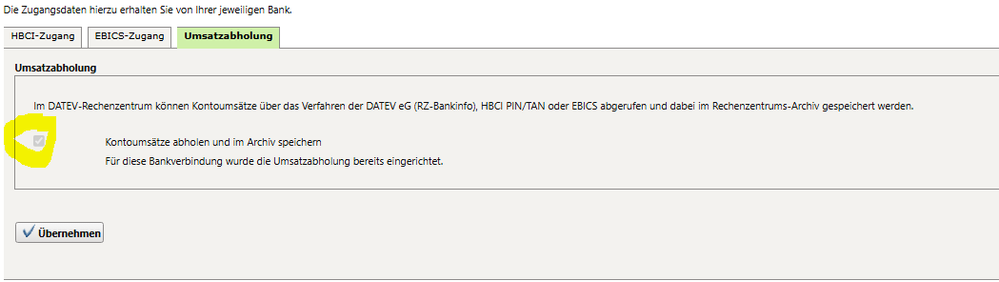

Ist der Haken in den Bankverbindungen in Bank online gesetzt?

wenn Sie HBCI-Benutzer sind und die Umsätze über den Zahlungsverkehr holen möchten, funktioniert das seit dem 25.06.2025 aus ungeklärten Gründen nicht mehr. Ich habe hierzu ein Ticket aufgemacht und warte noch auf eine Lösung. Gemäß Onlinebanking-Support der Bank, betrifft diese Problem alle HBCI-Benutzer über DATEV. Die Umsatzanfragen des Nutzers erreichen die Bank gar nicht erst.

hatte dasselbe Problem bei einem Mandanten, Ursache bei mir war dass in den Bankverbindungs-Stammdaten die IBAN nicht hinterlegt war sondern Kontonummer + BLZ
nachdem ich aus Kontonummer und BLZ die IBAN hab generieren lassen konnte ich auch wieder Buchungsvorschläge machen.
