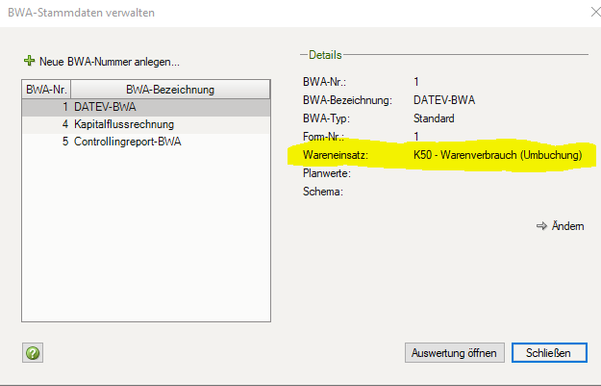

- Einstellung in den Stammdaten der BWA :
Als Wareneinsatz werden damit der gebuchte Verbrauch sowie die Fremdleistungen herangezogen. Erhaltene Preisnachlässe (Skonti, Boni, Rabatte) müssen bereits  bei der Umbuchung berücksichtigt werden.

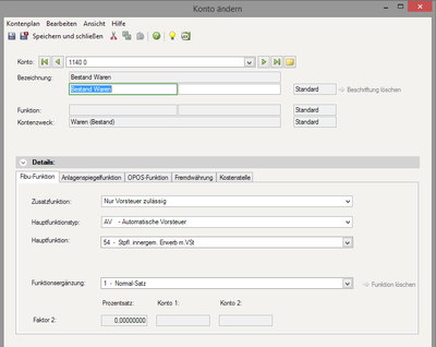

Haben sie einmal getestet ein neues Bestandskonto anzulegen? Also bspw 1141. Dieses dann unterschiedlich zu schlüsseln und mittels Testbuchungen zu schauen was passiert? Sie können ja u.U. dann für inländische Einkäufe 1140 nehmen und für igL das 1141 nutzen. Bilanziell werden beide Konten dann ja zusammengerechnet.

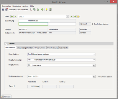

Beispiel: Wir haben u.a. Anzahlungen aus Österreich, die bei uns natürlich 20% USt AT auslösen:
Natürlich kann man da jetzt auch bei 1141 das entsprechend schlüsseln, würde dann zB so aussehen:
Probieren Sie es mal aus. Entweder in einer Testumgebung oder testweise ändern des Kontos und ein paar Testbuchungen die man dann ja wieder löschen kann.
