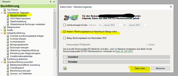

Ich hole die bereitgestellten Belege über "Digitale Belege buchen" ab. (auf Mandat ergänzen hat anscheinend nur mein Steuerberater Zugriff)

Die Ware/Leistung wird nur beim Bearbeiten über Buchungsvorschläge übermittelt. Diesen Punkt finden Sie unterhalb der Buchungszeile (wie beim elektronischen Bankbuchen).
Wenn Sie im Rechnungswesen "Digitale Belege buchen" können Sie sich die Erfassung der Belege im Unternehmen online sparen. Diese hat dann nämlich keine Auswirkung auf das Buchen.

Aha ok, also liegt der Fehler darin, dass ich mir die Belege über "Digitale Belege buchen" hole.
Aber wie soll ich mir die Belege dann holen, weil auf "Mandat ergänzen" habe ich ja keinen Zugriff.

Können Sie die Funktion im Rechnungswesen wirklich nicht ausführen?

Wie ist das zu verstehen, dass Sie auf "Mandant ergänzen" keine Zugriff haben?
Welches Produkt nutzen Sie denn für die Buchhaltung? Arbeiten Sie in einer Steuerkanzlei oder in einem Unternehmen?
Nicht alle von DATEV angebotenen Programme für das Rechnungswesen haben den vollen Funktionsumfang.
Wenn Sie mit Kanzlei-Rechnungswesen oder Mittelstand Faktura mit Rechnungswesen arbeiten, sollten Sie grundsätzlich die Funktion "Mandant ergänzen" nutzen können. Wenn dies nicht funktioniert und es nicht an den Rechten liegt, sollte DATEV da wahrscheinlich einmal draufschauen.
Grundsätzlich finden Sie diese Funktion im Kanzleirechnungswesen unter dem Punkt "vorbereitende Tätigkeiten". Wenn Sie dort "Mandant ergänzen" nicht nutzen können, müssten Sie den Buchungsbeleg Lohn von Hand eingeben und können auch die elektronischen Bankkontoumsätze über RZ-Bankinfo nicht nutzen. Das erscheint mir wenig sinnvoll.

Also das Problem war, dass mir das Programm falsch freigeschalten wurde.
Mein EDV-Mann hat mir das dann richtig eingestellt und jetzt funktioniert es.
