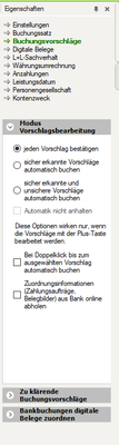

Wie kann ich Digitale Belege (OPOS) verbuchen lassen, ohne jeden Vorschlag zu bestätigen? Ist das möglich über Buchungsvorschläge? Hat das was mit der Bearbeitungsform Erweitert zu tun?
Mein Fall: ca. 300Kundenrechnungen pro Monat, die zu 90% korrekt erkannt und gefüllt werden.
wwinkelhausen
336 Mal angesehen
Natürlich die gewünschte Option einstellen. Jetzt müsste es bei Ihnen wie abgebildet aussehen.
