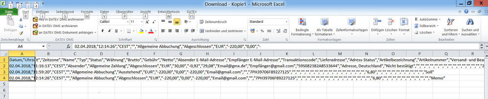

Hallo Herr Martens,
die Datei sieht folgendermaßen aus:
Ich hoffe, man kann es lesen - es betrifft die beiden letzten Zeilen. PN? Anscheinend bin ich blind, ich kann Ihnen antworten, aber keine Datei anhängen

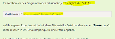

Aber egal welche Variante ich aus den folgenden Bildern nutze, es erscheint noch immer die selbe Fehlermeldung.
Nachricht 70 von 108
1092 Mal angesehen
Der "SpathExport" muß natürlich als Ordner existieren, damit das Programm auf die Datei Banken.csv zugreifen kann.
Dann stellt sich die Frage, warum Sie nicht ein Verzeichnis: "C:\Daten\MdNR\Paypal_Import" anlegen und nutzen.
Vielleicht kommt Ihr System nicht mit "Users" klar und möchte "Benutzer"...

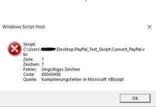

Hallo @Daniel_HSK,
ich würde die Dateien auch nicht auf dem Desktop erstellen lassen, da hier oftmals Adminrechte benötigt werden.
Aber lt. Fehlermeldung ist der Fehler in Zeile 7 in Zeichen 7, das wäre nach meinem Verständnis folgende Zeile:
Option Explicit
und zwar genau nach dem Wort Option. Ich würde also einfach die gesamte Zeile löschen und noch einmal von Hand eingeben. Eventuell hat sich da ein unsichtbares Z
