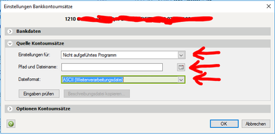

Hier sollte der Fehler liegen

Als Ergänzung:
siehe auch Einrichtung (Seite 1):
Einrichtung PayPal-Bank
Gruß Achilleus

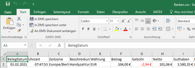

Ich hatte die Dummybank genauso eingerichtet. Nun bin ich mal auf "Eingaben prüfen" gegangen und bekomme diesen Fehlerhinweis.
Verstehe ich aber nicht, denn wenn ich die csv-Datei öffne, enthält diese Daten.
