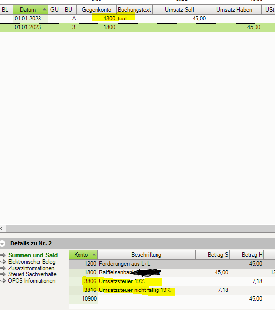

wir haben ein kleines Problem mit der USt in Kanzlei Rewe und hoffen, dass es sich lediglich um eine Einstellungssache handelt:
Unser Mandant ist Istversteuerer und hat Erlöse von 7 %. Wir buchen die Erlöse im SKR04 mit 4300 ein, was die Nebenbuchung Umsatzsteuer nicht fällig 7 % erzeugt. Buchen wir im Anschluss die Bank dagegen, wird immer automatisch der Vorsteuerschlüssel 3 und die Buchung Umsatzsteuer nicht fällig 19 % auf Umsatzsteuer 19 % gebucht. Dementsprechend entsteht eine hohe Umsatzsteuerlast für den Mandanten.
Bild anbei.
Weiß wer weiter? Danke schonmal

ist das Dokument bekannt? Besondere Regeln und Vereinfachungen für die Buchung der Ist-Versteuerung - DATEV Hilfe-Center
Insbesondere, dass "Zahlungen buchen" genutzt werden sollte, weiterhin ist dem Bildausschnitt auch nicht zu entnehmen, ob mit Belegfeld1 gearbeitet wurde.
Hallo.
Wir geben bei den Bankeingängen immer den entsprechenden Umsatzsteuerschlüssel bei der Buchung eingegeben / bzw. eingeben müssen, damit es passt.
Ich fand es auch am Anfang sehr verwirrend, wenn auf das Konto Lieferung & Leistung ermäßigter Steuersatz EÜR gebucht wurde (ohne Schlüssel), und dass Kanzlei Rewe immer 19% USt berechnet hat.

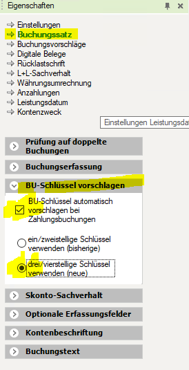

Wenn folgende Einstellungen in den Eigenschaften vom Belege buchen vorgenommen wurden, wird der korrekte USt-Sachverhalt sowohl beim Soll- als auch beim Ist-Versteuerer bei der Zahlungsbuchung berücksichtigt. Dies gilt sogar bei Zahlungen mit Skonto, wenn der offene Posten mit mehreren USt-Sachverhalten (aufgeteilte Rechnungen) eingebucht wurde. Dann wird der Skontobetrag ebenfalls nach Steuersätzen aufgeteilt.
Wichtig: Das Geldkonto muss dabei im Modus "Zahlungen buchen" bearbeitet werden.

Danke für die Antwort. Ich habe leider den folgenden Text im Dokument dazu gefunden:
"... wird für die Umbuchung der nicht fälligen Umsatzsteuer automatisch der aktuelle volle Steuersatz unterstellt. Das Programm setzt den BU-Schlüssel 3 / 101 (19% USt) automatisch im Hintergrund."
Es ist echt schade, dass das Programm nicht zwischen 4300 und 4400 unterscheiden und die richtigen Schlüssel buchen kann.😣 Da muss man dann höllisch aufpassen.

Dieser Textabschnitt im Dokument bezieht sich auf das Buchen ohne den Modus "Zahlungen buchen".
Wenn Sie den "Zahlungen buchen"-Modus nutzen (Abschnitt darüber) und die Einstellungen stimmen, sollte alles automatisch klappen.
Bei uns haben alle strikte Anweisung, den Modus zu nutzen, um derlei Probleme zu vermeiden.

Vielen Dank. Hat funktioniert. Bei einer manuellen Buchung der Bank funktioniert es nicht, aber mithilfe von Zahlung buchen.👍
