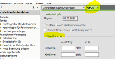

Kennen Sie das Ausziffern in den Mandantenstammdaten -OPOS-? Hilft enorm. Auf der Seite kann man übrigens noch mehr zu OPOS voreinstellen.

Vielen Dank! Das kannte ich nicht und es ist tatsächlich sehr hilfreich! Mache ich nun so. Ich habe auch nach Lesen dazu erfahren, dass man das über Extras > Debitoren/Kreditoren > Kleindifferenz ausgleichen manuell auslöst. Das ist auch sehr gut, dass es nicht sofort automatisch verbucht wird.
Auf welchen % Satz setzen Sie das Feld in den Stammdaten?
Bzw. nutzen Sie besondere Vorgehensweisen um sicher zu stellen, dass keine anderen Szenarien (z.B. Skonto) erwischt werden? Oder sollte das beim sauberen Buchen nicht passieren?

Es ist schwer zu pauschalisieren. Aber gerade Skonto kann man damit ansprechen.
Nach Rücksprache mit dem Mandanten auf 1%-5%. Evtl. auch noch prüfen, um welche Kunden (-gruppe) es geht.
