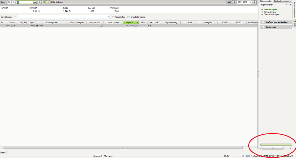

wie ist es möglich im Abschlusskonto die Schaltfläche "Summen der markierten Buchungen anzeigen" zu aktivieren?
Ansicht Abschlusskonto:
simona

Ja es geht, aber leider ist, wie auf dem Screenshot zu sehen, die Schaltfläche verdeckt. Es kann auch nicht nach unten gescrollt werden

siehe Screenshot

haben Sie mehrere Monitore? Können Sie das Fenster mal spasseshalber auf einen anderen Monitor verschieben?
Ich kann mich dunkel an einen Thread erinnern wo diese Methode geholfen hat.

Ja ich habe 2 Monitore, es funktioniert auf beiden nicht.

Habe es gerade an einem anderen PC probiert, da geht es, dann habe ich eine andere Grafikeinstellung.

Versuchen Sie mal die Skalierung zu reduzieren, damit sie das Fenster mit Häkchen sehen und bearbeiten können.

Bei mir geht es auch nicht auf beiden Bildschirmen.
Skalierung 100%, Auflösung 1920x1080

Skalierung 175% auf allen 3 Monitoren wobei die Skalierung grau hinterlegt ist, also von mir - zumindest nicht so einfach geändert werden kann.

probieren Sie folgendes:
Fahren Sie mit der Maus im Register Eigenschaften langsam Richtung des verdeckten Symbols. Knapp oberhalb des grünen Randes müsste sich der Mauszeiger ändern und dann können Sie versuchen mit gedrückter linker Maustaste das Symbol nach oben zu schieben.

Habe mir gerade die Einstellungen des Monitors angeschaut an dem PC wo es sichtbar ist. Es ist ein 23" Monitor mit 175 % Skalierung und einer Auflösung von 1920x1080.

Muss mich korrigieren, es ist ein 32" Monitor wo es funktioniert, mein Monitor ist 23" mit den genannten Einstellungen und es funktioniert nicht. Die erwähnte grüne Linie ist noch nicht mal sichtbar. Aber mir reicht es auch wenn nur Kontoblatt und Arbeitskonto diese Funktion haben.

Dann liegt es schon mal nicht an der Skalierung.
Irgendwas im Themenbereich Ansicht muss es sein. Müsste man an Datev entweder im AP aber wohl eher in Kanzlei ReWe Ansicht schauen ob es dort zoomfunktionen gibt die offensichtlich standardmäßig an ihrem Arbeitsplatz anders eingestellt sind als bei den anderen.
