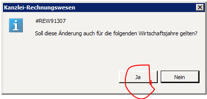

  1. Im Jahr 2015 unter Stammdaten -> Gesellschafter -> Gesellschafter-Details die bestehende Verknüpfung zum Sonderbilanz-Bestand lösen:
Die aufkommende Frage, ob diese Änderung auch für die folgenden Wirtschaftsjahre
gelten soll, unbedingt mit „Ja“ beantworten.

bestätigen, dass die Änderungen auch für die folgenden Wirtschaftsjahre gelten
sollen). Die Verknüpfung mit dem „Dummy“-Bestand dann wieder lösen:
Dabei auch wieder bestätigen, dass die Änderungen auch für die folgenden
Wirtschaftsjahre gelten sollen. Nach Lösen der Verbindung zum „Dummy“-Bestand
wieder das Fenster zur Herstellung einer Verknüpfung mit einem bestehenden
Bestand öffnen.
Spätestens jetzt sollte der tatsächliche Sonderbilanz-Bestand wieder auswählbar sein. Den zutreffenden Sonderbilanz-Bestand auswählen und abermals die Abfrage
sollen.
