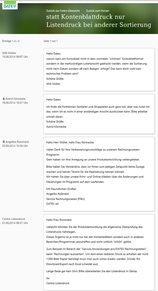

Über einen solchen Kleinkram denkt die Datev schon mehr als vier Jahre nach:321430_pastedImage_0.png
Kein Wunder, dass Herr H. und andere ihre Bereitschaft zur Mitarbeit an der Verbesserung der Datev Programme hoffnungslos aufgegeben haben 😞
