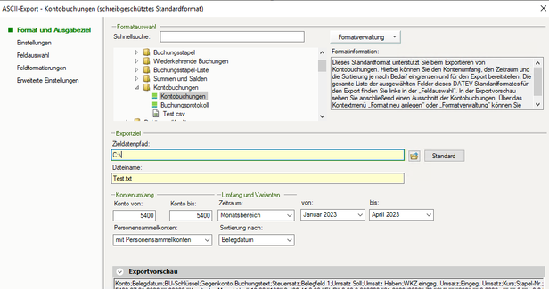

Sie können über Bestand/Exportieren/ASCII-Daten unter Bewegungen/Kontobuchungen alle Buchungen eines Kontos exportieren, um Sie anschließend an anderer Stelle zu importieren:
Um die Buchungen in den richtigen Perioden zu haben, gibt es mehrere Möglichkeiten (mehrere Exportstapel erstellen; Buchungen ausschneiden/einfügen etc.).
Für die Stornierungen der Buchungen im falschen Mandanten würde ich die gleiche(n) Datei(en) importieren und anschließend den BU bereichsweise auf GU ändern.
Machen Sie zur Sicherheit im Vorfeld der Änderung eine Datensicherung über die Bestandsdienste Rechnungswesen.
Damit sollte Ihr Vorhaben gelingen.
