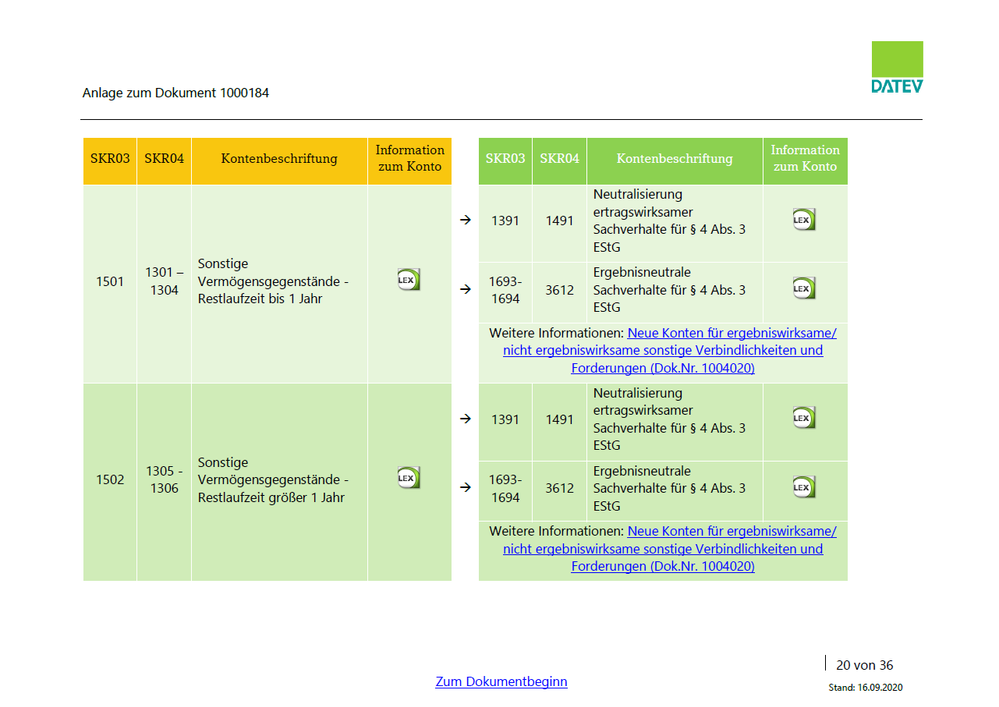

Ja, danke für die Diskussion. Ich denke es ist sinnvoll in diesem Kontext beide Konten vorzuschlagen. Ertragswirksam und ertragsneutral. Die PDF-Datei im Kapitel 3.1.1 im Dokument  REW91866/ REW92420 Die Konten sind bei der Gewinnermittlungsart nicht zulässig (Dok.Nr. 1000184)  habe ich bereits angepasst, das Dokument ist morgen online. Beim Konto 1501 werden dann Konto 1391 und 1693 vorgeschlagen. Details zur Unterscheidung der Konten im Dokument  Neue Konten für ergebniswirksame/ nicht ergebniswirksame sonstige Verbindlichkeiten und Forderungen (Dok.-Nr. 1004020). Insbesondere im Kapitel 4 "Buchungsbeispiele".
Vorschau auf den geänderten Kontenvorschlag in der PDF-Datei:PDF_Seite_Konto_1501_Dokument_1000184.PNG
