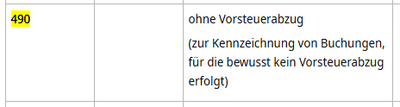

Der Steuerschlüssel "490" ist da nicht hilfreich?
Nachricht 10 von 10
96 Mal angesehen
Ja doch! Den verwenden wir auch schon länger. Aber im Text die 0 ist hier noch nicht auszumerzen.
