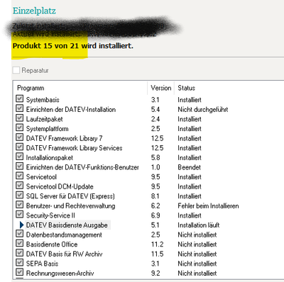

Am besten immer über Bestandsdienste Rechnungswesen "Komplettsenden" dann entfällt der Prüfungsaufwand. Am nächsten Tag die RZ Übersicht aktualisieren und auf mögliche Fehler achten - dann Archiv DVD bestellen, solange es eben noch keinen Download gibt Stichwort "Neuland"
Aber nicht nur die Bestellung ist nervenaufreibend. Die DVD Installation dauert ewig! Ich bin seit ner Stunde dran (SSD vorhanden) habe 5 Fehlermeldungen und das für einen Bestand der jahresübergreifend nicht mal 2.000 Buchungen hat.
Da muss wie auch in mehreren andren Threads schon gefordert eine deutliche Verschlankung des Prozesses und Archivierung stattfinden.
21 Produkte installieren damit man sich die Daten anschauen kann......
SSD allein ist nichts. Was für eine CPU ist verbaut? Bitte einmal die Bezeichnung aus dem Taskmanager. Möchte gerne wissen, ob meine „IPC / SingleThread ist sehr wichtig“ Idee noch Stand hält.
Sonst ist DATEV mittlerweile schnell installiert. Und SSD ≠ SSD: QLC? SATA? PCIe? NVMe? Gibt auch SSDs, die nicht schneller als Festplatten sind: Samsung SSD 870 QVO im Test: Viel Platz und Leistung bis zur QLC-Bremse

Intel i5 4440
4 Gb RAM kein Dual Channel
Sata SSD

Hätte ja jetzt aus dem Bauch heraus auf einen aktiven bzw. zickigen Antivirus getippt. Die Installation selbst geht eigentlich in ein paar Minuten (Was immer noch zu viel ist!) durch.

... mit 4GB RAM ist der PC nicht gerade 'üppig' ausgestattet ...

Falls die Installation bis jetzt nicht durchgelaufen ist würde ich zunächst einmal alles mit der DATEV Deinstallation abräumen. Danach die Spezialputzkolonne https://download.datev.de/download/deinstallationsnacharbeiten_v2/deinstnacharbeitentool.exe auf den Rechner loslassen und nach einem Neustart die ArchivDVD neu installieren.
Evtl. noch den Virenscanner kurzfristig abschalten.

Da hat @vogtsburger Recht. 4GB stammt aus Zeiten von vor 5 Jahren. 4GB haben nur noch unsere Windows 10 ThinClients für DATEVasp 😂. 8GB ist Standard, 16GB sind gut und 32GB sind sehr schick.
Meine Vermutung stimmt 😬
