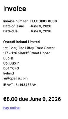

Hallo alle zusammen.
Ich bin gerade verwirrt und vielleicht kann mir hier jemand helfen.
2 Mandanten bekommen aktuell monatliche Rechnungen von OpenAI für das monatliche ChatGPT Plus Abo.
Ein Mandant bekommt die Rechnung in USD, Austeller ist OpenAI OpCo, LCC aus den vereinigten Staaten mit einer EU OSS Vat Nummer. Auf der Rechnung steht Reverse Charge. In der Rechnung ist die USt-ID-Nummer des Mandanten aufgeführt.
Der andere Mandant bekommt die Rechnung in EUR, Aussteller ist OpenAI Ireland Limited aus Irland mit einer irischen USt-ID-Nr. Auf der Rechnung steht ebenfalls Reverse Charge. In der Rechnung ist ebenfalls die USt-ID-Nummer des Mandanten aufgeführt.
Die USD-Rg. mit der OSS Nummer kommt mir komisch vor. OSS betrifft doch nur Rechnungen an Privatleute - oder? Trotz USD-ID-Nr. meines Mandanten.
Sind wirklich beide Rechnungen korrekt?
Moonshine
Nachricht 2 von 8
851 Mal angesehen

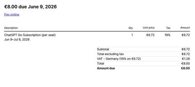

Ich buche das hier immer mit VSt Abzug und Mandant besitzt eine USt ID Nr.

Naja nein, denn ansonsten müsste die netto ohne Ausweis der USt gestellt werden und mit Hinweis auf 13b. Denke das ist die sogenannte OSS Rechnung, wo die sich mit der USt ID registriert haben und darüber die USt in DE abführen, weswegen auch das extra als deutsche USt beziffert wird.
