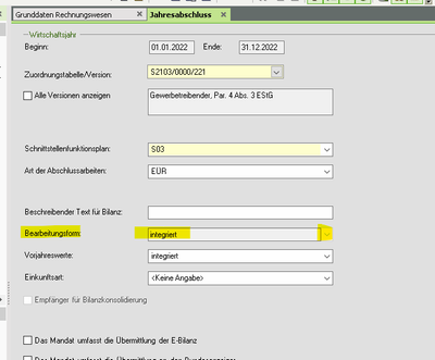

Gibt es irgend einen Grund, weshalb hier im Jahr 2022 ein Anlegen eines getrennten JA- Bestandes nicht mehr möglich ist? (Zeile ist ausgegraut.)
Bevor ein Servicekontakt wieder Zeit frißt: Sind andere Kanzleien von dieser Problematik auch betroffen, oder ist es hier nur irgend ein Sonderfall?

die Funktion des getrennten Bestandes ist abgekündigt
Abkündigung "Getrennte Bearbeitung": Auswertungen ohne Abschlussbuchungen ausgeben
