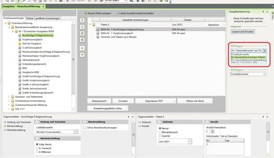

Hallo.
Eventuell verstehe ich Sie falsch, aber ich bin der Meinung, dass es geht:

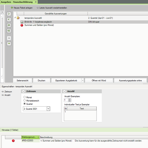

das Problem ist, dass ich keine Quartals BWA mit einer SuSa zusammen in einem Paket ausgeben kann, da es anscheinend keine SuSa gibt, die den Zeitraum "Quartal" akzeptiert:

Ja, das ist korrekt. Es gibt kein Quartalspaket mit einer Monats-SuSa. Ich dachte, es geht Ihnen hauptsächlich um das gemeinsame PDF.
Bei Quartalsauswertungen mache ich das immer händisch.

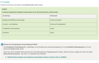

Ach du meine Güte ... gerade habe ich das Dokument  REW22003 "Die Auswertung kann für die ausgewählte Zeitraumart nicht erstellt werden"   gelesen. Da ist doch tatsächlich beschrieben, dass ich nicht mal eine Quartalsvoranmeldung mit einer Quartals-BWA zusammen ausgeben kann...
.. und das geht nicht mal dann, wenn ich in den Stammdaten hinterlegt habe, dass die USt VA quartalsweise erstellt wird.  Dann soll ich im Ausgabepaket Monat eingeben ... was nach Datevlogik eine Ausgabe gemeinsam mit der Quartals BWA verhindert
Hallo Datev, ist das wirklich ein Premium ReWe Programm?

für die Auswertungen kann der Ausgabekorb genutzt werden. Eine weitere Variante ist im Hilfe-Dokument  REW22003 "Die Auswertung kann für die ausgewählte Zeitraumart nicht erstellt werden"  beschrieben. Sie können ein Paket mit Zeitraum Monatsbereich und eins mit Zeitraum Quartal angelegen und diese als ein Gesamtdokument ausgeben. Eine Knopfdrucklösung gibt es derzeit nicht.
