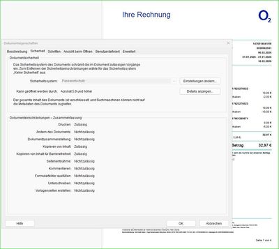

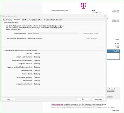

Eine Untersuchung der PDF-Dateien ergab folgenden Unterschied in den Sicherheitseinstellungen der PDfs.
Diese PDF kann ich sehen:
Diese PDF kann ich nicht sehen:
Kennt jemand das Problem oder hat eine Idee, was ich tun kann?

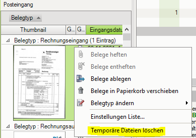

Schonmal getestet, den Cache von Kanzlei-Rewe zu löschen?
Eventuell hilft das.

Hilft leider auch nicht. Aber danke @andrereissig , wieder was dazugelernt 👍
Ist es normal, dass es keinerlei Rückmeldung gibt, wenn man da drauf klickt?

232 Mal angesehen
Ja, das ist tatsächlich normal.
