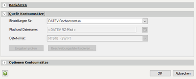

wir haben im Laufe des Januars bei drei verschiedenen Banken (davon 2x Sparkassen, 1x Nationalbank) über zwei verschiedene Beraternummern (sowohl die eigene, als auch eine Beratergenutzte) den Kontoumsatzmanager eingerichtet.
Die Banken geben jeweils die Auskunft Sie hätten Kontoumsätze an die DATEV übermittelt.
Die DATEV gibt jeweils die Rückmeldung die Bank hätte keine Kontoumsätze zur Verfügung gestellt.
Beim Einrichten des Kontoumsatzmanger kann ich jeweils nicht auswählen, ob es CAMT oder MT940 sein darf, es ist vorbelegt sowie grau Hinterlegt (auch nach Löschen der Stammdaten zur Bank und Neuanlage).
Liegt hier vielleicht der Fehler?
Gibt es noch andere die sich auch damit rumschlagen?
Ich bin dankbar für jeden Hinweis. Die DATEV konnte es auch mit Ticket nicht lösen 🙃🙃

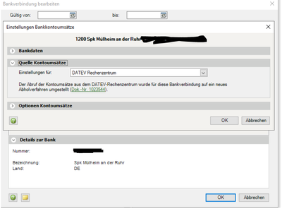

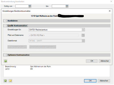

Wenn es keine Rolle spielt, warum ist die Darstellung dann zwischen den beiden Konten der selben Bank uneinheitlich?
Das hier ist die "neue" Verbindung bei der es nicht klappt:
Das hier die "alte" bei der wir schon seit jahren den KUM haben und der heute schon über camt läuft
