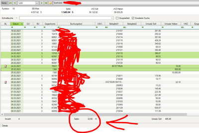

mit was arbeiten Sie ? Karewe 9.23 ?
Einfach im Konto auf die Spalte ust% clicken und es wird nach Steuersätzen sortiert- gerade ausprobiert. Saldo können sie sich anzeigen lassen wenn Sie das Werkzeug summe der markierten Buchungen anzeigen akitiviert haben.
Oder Spalte ust% ausgeblendet oder so klein das nicht mehr erkennbar ?

USt sortieren hat geklappt; nur wo finde ich das Werkszeug mit der Summierung der markierten Zeilen?
guenther
Nachricht 10 von 11
212 Mal angesehen
unten rechts ein Button

guenther
Nachricht 11 von 11
184 Mal angesehen
Mit Strg und der Maus die gewünschten Buchungen markieren, dann kommt unten der Saldo.
