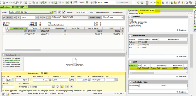

 Schade nur, dass man nicht schon vorher die Kontodaten beim Einbuchen der Rechnung abgleichen kann.
Denn beim " Beleg buchen" gibt es doch über der Buchungsmaske auch das Fenster Details. Wenn man dort die hinterlegten Kontodaten sehen könnte, das würde dann noch einen zusätzlichen Arbeitsschritt sparen.

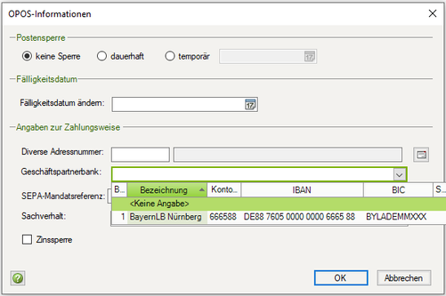

eine automatische Übernahme der Angabe Geschäftspartnerbank in die Ansicht OPOS-Informationen der Details zum Buchungssatz ist aktuell nicht möglich.
Als Workaround können Sie im Buchungssatz mit Strg+O die OPOS-Informationen aufrufen und dort die Angaben zur Geschäftspartnerbank einsehen:
Ihre Anforderung ist über die Ansicht "OPOS-Konto" (nicht die Auswertung "OPOS-Konto) beim Buchen mit angezeigten Stammdaten umsetzbar:
