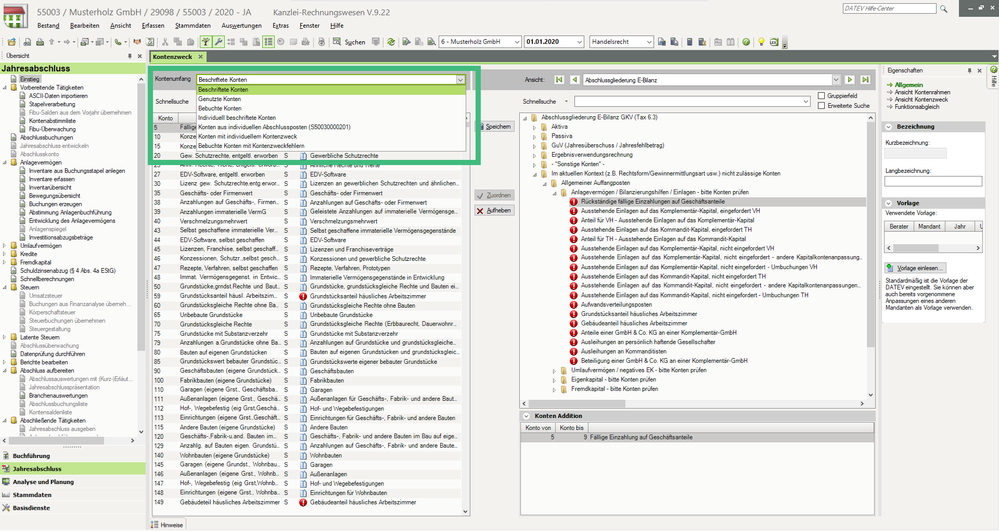

Konto 15000 wird mir als nicht zuordnenbar angezeigt.
Ebenso 48300. Absolute Standardkonten.
Was bedeutet in diesem Zusammenhang nicht zuordnenbar? Die AfA-Buchungen wurden durch Buchungen erzeugen erstellt.  Habe mal zwei Screenshots angehangen.
Ähnliche Probleme habe ich bei Forderungskonten. Die Datev ordnet korrekterweise lediglich die Soll-Posten den Aktivaposten zu.
Historisch wurden aber auch die damit zusammenhängenden Habenposten mit der Aktiva verknüpft (Factoring). Mein Problem ist jetzt der Ausweis. Die Bank wird sich freuen, wenn jetzt alles anders aussieht.
Habt ihr ein Dokument, welches meine Probleme löst?
Unter Stammdaten-Sachkonten-Kontenzweck erkennt man, dass Konto 15000 zu den Sonstigen Verm. zugeordnet ist.
Habe ich irgendwie die Möglichkeit, die Posten umzuordnen?

Sie haben vermutlich in als Postengliederung die E-Bilanz-Taxonomie eingestellt. Dadurch wird die GuV auf Basis der E-Bilanz-Taxonomie mit den jeweiligen Postenbezeichnungen dargestellt.
Hintergrund
Die E-Bilanz-Taxonomie hat für bestimmte Sachverhalte Auffangposten. Diese Auffangposten haben den Zusatztext „nicht zuordenbar“ bzw. „ohne Zuordnung“ in der Positionsbezeichnung.
Diese Auffangposten spielen bei der E-Bilanz dann eine Rolle, wenn es zum Beispiel für Sachverhalte keinen speziellen Posten in der E-Bilanz-Taxonomie gibt. Es werden dann mehrere Sachverhalte auf einem Auffangposten zugeordnet.
Das ist üblich und von der Finanzverwaltung so vorgesehen.
Vorgehen
Ändern Sie in unter Eigenschaften | Postenstruktur | Postengliederung auf Bilanz HGB... oder GuV HGB... ab. Im Anschluss wird die Bilanz und GuV auf Basis des HGB-Schema aufbereitet. Die Posten mit "ohne Zuordnung" oder "nicht zuordenbar" sollten nicht mehr vorhanden sein.
Analog ist dies in der Funktion Jahresabschluss entwickeln möglich.
Die Mitarbeiter der Servicehotline waren leider überfragt.
Der Kontenzweck des Kontos 9965 Bewertungskorrektur zu sonstigen Vermögensgegenständen könnte hier Abhilfe schaffen. Ordnen Sie diesen Kontenzweck dem Konto mit Haben-Saldo zu und prüfen Sie den Ausweis.

Danke, die Konten 9960/9965 haben wir auch grade gefunden und löst unser Problem.

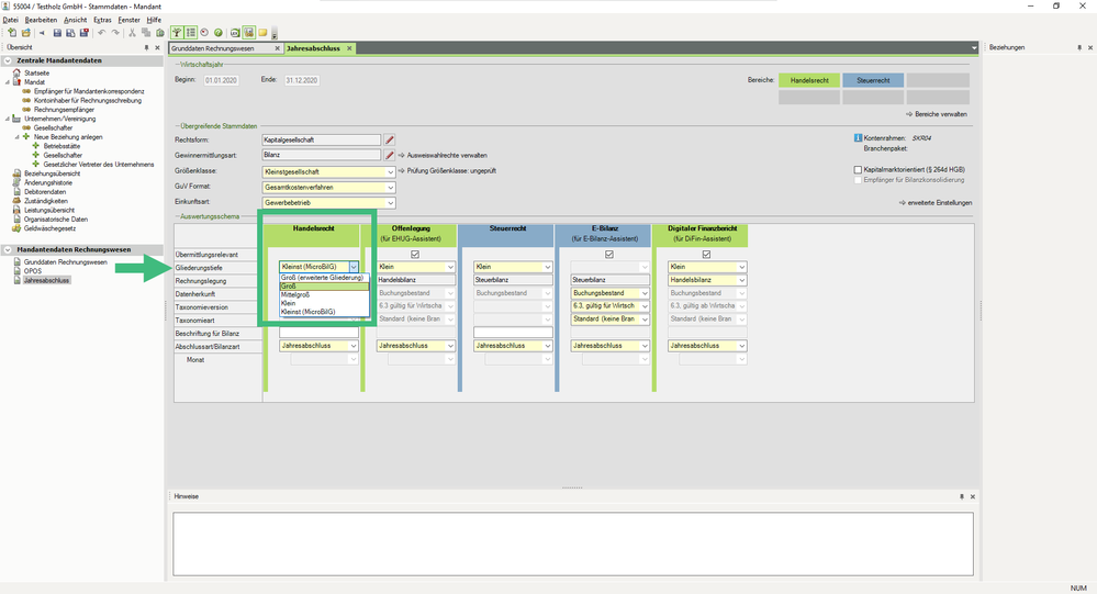

okay, sehr gut 👍. Ich gehe davon aus, dass Sie die GuV-Position "Rohergebnis" meinen, oder?
Situationsbeschreibung
In der GuV wird als erste Position "Rohergebnis" dargestellt, es soll allerdings tiefer untergliedert werden.
Hintergrund
Der Ausweis des Rohergebnisses führt auf den § 276 HGB zurück:
§276 HGB - Größenabhängige Erleichterungen
Kleine und mittelgroße Kapitalgesellschaften (§ 267 Abs. 1, 2) dürfen die Posten § 275 Abs. 2 Nr. 1 bis 5 oder Abs. 3 Nr. 1 bis 3 und 6 zu einem Posten unter der Bezeichnung "Rohergebnis" zusammenfassen. [...]
Je nach Einstellung in den Stammdaten wird der Posten Rohergebnis gebildet oder eben nicht.
Vorgehen
Voraussetzung: Der Bestand ist auf den neuen Jahresabschluss auf Basis von Kontenzwecken umgestellt.
Unter Mandantendaten | Stammdaten | Jahresabschluss | Auswertungsschema | Gliederungstiefe prüfen, welche Gliederungstiefe eingestellt ist. Je nach gewünschten Ausweis die Gliederungstiefe im jeweiligen Bereich entsprechend einstellen:
  1.  Ausweis von Rohergebnis (zusammengefasst) bei Gliederungstiefe Klein und Mittelgroß.
  2. Ausweis von Umsatzerlöse etc. (nicht zusammengefasst) bei Gliederungstiefe Kleinst (MicroBilG)Groß und Groß (erweiterte Gliederung).

Muss das Konto 9965 vorher bebucht sein, wenn ich diese Zuordnung vornehme?
Habe mir das bei einem Mandanten mal angeschaut. Da tauchte das Konto als
Zuordnungsmöglichkeit noch gar nicht auf, da es noch nicht bebucht war .
Das ist mir nämlich noch völlig fremd.
Aber könnte bei den jetzt zu erstellenden Bilanzen ja mal auftreten.

grundsätzlich ist das Konto 9965 Bewertungskorrektur zu sonstigen Vermögensgegenständen für die Bewertung in Fremdwährung gedacht. Dieses Konto hat bereits den Kontenzweck Bewertungskorrektur zu sonstigen Vermögensgegenständen. Der Kontenzweck für das Konto muss nicht geändert werden. Der Kontenzweck kann jedoch jedem beliebigen Konto zugeordnet werden. Weitere Informationen zur Fremdwährung und den Konten: Buchungsregeln: Bewertung Konten in fremder Währung (Bilanz) (Dok.-Nr. 0906038)
Meine Vermutung ist, dass Sie innerhalb der Funktion Kontenzweck (Stammdaten | Sachkonten | Kontenzweck) den Kontenumfang auf Bebuchte Konten hatten. Dadurch werden Ihnen nur die bebuchte Konten angezeigt. Ändern Sie den Wert z. B. auf Beschriftete Konten ab.
Wie Sie einen Kontenzweck ändern, ist in dem nachfolgenden Dokument beschrieben: Kontenzweck ändern (Dok.-Nr. 1001135)

Muss ich jetzt tatsächlich in jedem Mandantenbestand die Gliederungstiefe einstellen damit ich die entsprechende Auswertung bekomme ?
Heißt, wenn ich zum Beispiel für Jahresabschlussbesprechungen eine ziemlich detaillierte GuV möchte, Gliederungstiefe: = Groß
Wenn ich die Bilanz finalisiere, dann muss ich die Gliederungstiefe wieder entsprechend zurückstellen ?
Wirklich ?

Das Vorgehen im neuen Jahresabschluss ist ähnlich wie beim Jahresabschluss auf Basis von Zuordnungstabellen.
Neuer Jahresabschluss: Einstellung der Gliederungstiefe in den Stammdaten
Jahresabschluss auf Basis von Zuordnungstabellen: Einstellung der jeweiligen Zuordnungstabelle mit passender Gliederungstiefe in den Stammdaten
Aber ja, wenn in Jahresabschluss entwickeln oder unter Jahresabschluss ausgeben die Gliederungstiefe geändert werden soll, dann müssen Sie dies in den Stammdaten abändern.
Helfen Sie mir auf die Sprünge! Was ist für Sie zu umständlich oder wie würden Sie es gelöst haben wollen?

die Einstellung in Mandantendaten | Stammdaten | Jahresabschluss | Auswertungsschema | Gliederungstiefe ändert ja dann auch die Optik der Bilanz, was nicht gewollt ist.
Kann man die Wahlmöglichkeit von §276 HGB für die G&V nicht irgendwo einfach deaktivieren? Wenn nicht, wäre das nicht eine mögliche Datev-Verbesserung?
Ja das stimmt.
Das Wahlrecht kann, außer über die Gliederungstiefe, an keiner anderen Stelle aktiviert bzw. deaktiviert werden. Das ist ein möglicher Verbesserungsvorschlag. Ist bei uns bereits dokumentiert, ich habe Sie als Nennung hinzugefügt. Es ist jedoch aktuell nicht geplant das zu ändern.
