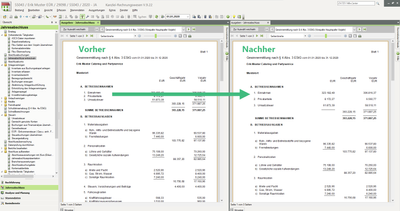

Hallo @abq,
Sie haben Recht, das fehlt aktuell in der Hilfe 🙁. Ich hab Ihr Feedback weitergegeben.
Den Zeilenabstand können Sie in der Formatvorlage ändern. Über die Pfeile können Sie angeben, wo der Zeilenabstand sich auswirken soll. Also: oben, unten, links oder rechts. Über das Viereck können Sie den Abstand gleichmäßig angeben, also für alle Seiten.
Im nachfolgenden Screenshot habe ich den Abstand bei Ebene 3 (z. B. Posten) und Unten von 0,5 mm auf 4 mm erhöht.
Die Bezeichnungen sind unter Formatvorlagen sehr vielfältig und nicht immer ganz verständlich. Daher folgender Tipp☝️:

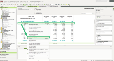

  1. Jahresabschluss entwickeln öffnen.
  2. Mit rechter Maustaste auf die Zeile klicken, die Sie in der Formatvorlage bearbeiten möchten.
    Im meinem Beispiel ist es die Zeile "1. Einnahmen", denn ich möchte den Abstand zwischen den Posten vergrößern.
  3. Formatvorlage bearbeiten wählen.
Die Funktion Formatvorlage bearbeiten öffnet sich. Die relevante Zeile ist bereits markiert. Der Vorteil dabei ist, dass man über die eigene Auswertung direkt auf die relevante Zeile springen kann. Ohne exakt zu wissen, was sich zum Beispiel hinter der Bezeichnung "Ebende 3 (z. B. Posten)" verbirgt.

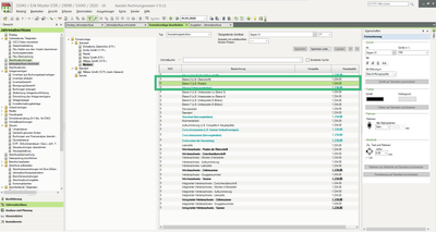

Hallo Herr oder Frau Dahle 🙂,
Sie haben ja lediglich an dem untersten Format etwas geändert (sieht man an der Spalte S/K/I, also Standard, Kanzlei und Individuell).
Da ich nicht ganz weiß, wie es aktuell aussieht, tappe ich etwas im Dunkeln. Aber es müsste so sein, dass Sie zwei doppelte Striche haben.
Am besten Sie setzen den Rahmen und Abstände auf den Standard zurück 😉.
Den Rahmen können Sie bearbeiten, in dem Sie auf die Pfeile (oberhalb/unterhalb von dem schwarzen Viereck) klicken. Je nachdem wird der obere oder untere Rahmen bearbeitet.
Da Sie nicht viel geändert haben, würde mich interessieren, was Sie an den Standardformatvorlagen denn stört 😊?

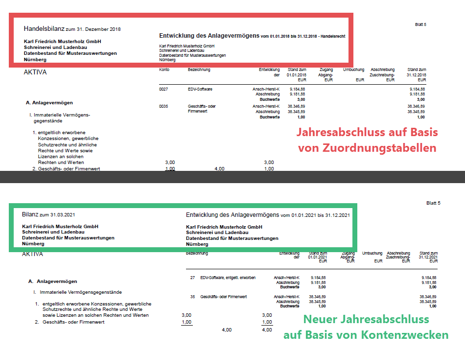

Weshalb sieht es anders aus als "früher"?
Die Auswertungen wurden vereinheitlicht und haben im neuen Jahresabschluss jetzt alle einen sehr ähnlichen Kopfteil, das war beim Jahresabschluss auf Basis von Zuordnungstabellen nicht so. Das fällt insbesondere beim Export nach PDF und beim anschließend durchblättern auf. Auf dem nachfolgenden Screenshot sieht man es zwar, aber da springt es nicht so auf wie beim durchblättern:
