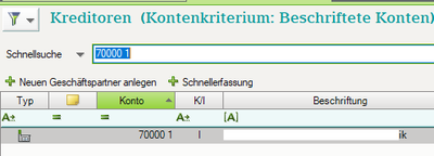

  1. Wenn ich in den Kreditorenstammdaten suche findet er mit oder ohne Leerzeichen

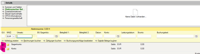

zu 1. ich hänge Screenshots an. Die im Bild dargestellte Funktion funktioniert bei Ihnen wirklich?
zu 2. eine Zahl einzugeben ist nicht schwer, aber es ist ein Downgrade wenn Copy&Paste für Zahlen nicht mehr funktioniert.
3. verstehe ich Ihre Angaben leider nicht: Bei mir befindet sich kein "Bearbeiten (Stanndaten)-Symbol" unter der Buchungszeile in Primanota und auch nicht oberhalb in der Fibuansicht.

@renek  meint die Schaltflächen bei 3), wenn ich mich nicht irre:

Achso, die Funktion "Konto neu anlegen/ändern" nutzen um bei Personenkonten ins Fenster für den einzelnen Geschäftspartner zu kommen. Danke für den Tipp.

Ja, also ich mach das meist mit STRG+C und STRG+V und da funktioniert es... Wie gesagt ich nutze ja SKR 04, aber DAS sollte keine Rolle spielen.
Eingabe mit Leerzeichen. Wird tadellos gefunden
