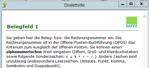

Programmhilfe Buchen:

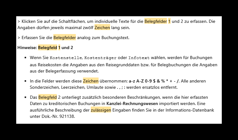

schauen Sie doch z.B. hier nach ...
Das Dokument ist zwar eigentlich zur Schnittstelle zwischen Reisekosten und der FIBU geschrieben, aber die Aussagen zu den gültigen Feldinhalten passen.
Dort findet sich folgende Beschreibung :

Ja gibt es. S.o. Sonderzeichen u. es gibt auch eine Beschränkung der Feldlänge.

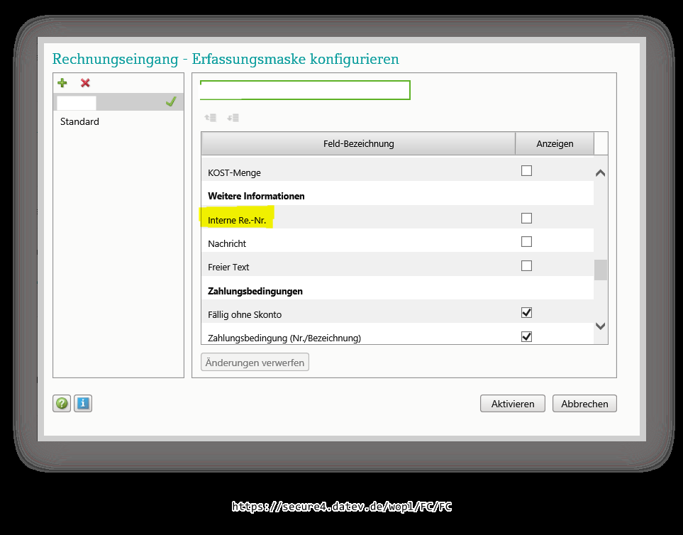

also zumindest in Unternehmen online können Sie auch eine sogen. "interne Re.-Nr." erfassen, wenn Sie sich das entsprechende Feld in die Erfassungsmaske hinein konfigurieren.
Das nutzen etliche unserer Mandanten, denn wir raten mit der Umstellung auf Unternehmen online auch immer dazu, die paginierten Belege nach dem Scannen "nur" noch im Archiv-Karton abzulegen (die Variante mit dem sofortigen "Entsorgen" der Originale nach dem Scannen wird zumindest von unseren Mandanten bislang nicht gewünscht).
So kann man entweder im Scan oder aber über das erfasste Feld das Original auch nach Jahren noch schnell aus dem passenden Archiv-Karton ziehen.
