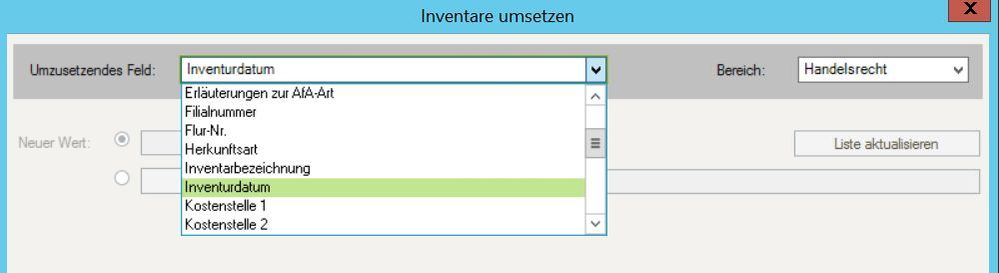

Jetzt zum Thema Umsetzen Inventare: Es ist wirklich komisch, aber meine Auswahlliste sieht ab dem Inventurdatum anders aus:
Wie kann denn das sein? Jetzt haben wir die Version V.5.25 im Einsatz.

Ist beim diesem Bestand die Kostenrechnung angelegt?

ihre Frage habe ich eben erst gelesen. Die Ausführungen von Hr. Kinzler sind OK - scheint aber bei Ihnen aber nicht zu funktionieren.
Ursache könnte sein: Sie haben in Ihrem Anlag die Option aktiviert, Inventare auf mehrere Kostenstellen aufzuteilen.
Sobald Sie dieses Feature nutzen, können SIe die Kost Spalte in der Inventarübersicht nicht mehr sehen. Schöner Mist!
Wie soll das auch funktionieren? Sie teilen das Inventar z.B. auf 2 Kostenstellen auf. Wollen Sie das dann anschließend 2 Mal in der Liste haben? Oder nur 1 Mal, dann mit der ersten oder der zweiten Kostenstelle? Mit welchen Werten? Tja - blöde!
Also haben die DATEV Entwickler die Kostenstellen bei einigen Listen einfach weggelassen. Ich würde sagen: richtig gemacht!
Sie können jetzt z.B. auch keine Inventarliste je Kostenstelle mehr bekommen - JA ist eigentlich klar - oder?
Ich vermeide dieses gut gemeinte Feature ganz, weil ich die Aufstellung nach Kost oft brauche.
Checken Sie ab: wie hoch ist der Afa Betrag denn wirklich? Lohnt sich die Aufteilung wirklich für die Kost? Falls JA: Gibt es noch weitere Kosten, die so aufgeteilt werden sollen? Dann ist dafür eine "allgemeine kostenstelle" eine gute Alternative, diese können Sie dann in Kost bequemer per Umlage verteilen.

wenn Sie die Inventare auf mehrere Kostenstellen verteilen dann fällt das Feld Kostenstelle bei "Inventare umsetzen" weg.
Ein Massenumsetzung ist aber trotzdem möglich:
Markieren Sie die gewünschten Iventare | rechte Maus | Eintrag: Kostenstellenanteile umsetzen.
