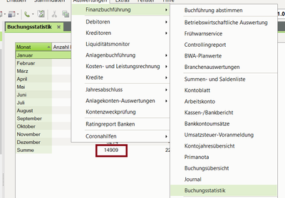

wenn Anlag schon nicht mit gesichert wurde im RZ, dann würde ich kontrollieren ob es nicht auch nur festgeschriebene Buchungszeilen (nicht ins RZ gesicherte BZ) gibt.
Also mal nachfragen, was die an Buchungszeilen in der Summe haben.. .
