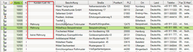

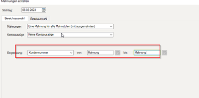

sofern das Feld Kundennummern noch frei ist, würde ich es damit versuchen.
Zur Verdeutlichung:
Es muss dann bei jedem Debitor ein Wert hinterlegt werden.
Das funktioniert auch massenhaft über den Export und Import (im DATEV-Format, hier muss kein eigenes ASCII-Import/Export Schema erstellt werden!), wenn das Zwischenergebnis in Excel nachbearbeitet wird.

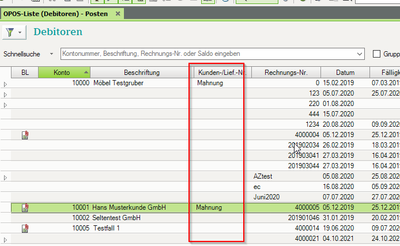

Nachtrag: Die Spalte Kundennummer ist am Bildschirm auch in der OPOS-Liste verfügbar, beim Druck leider nicht.
